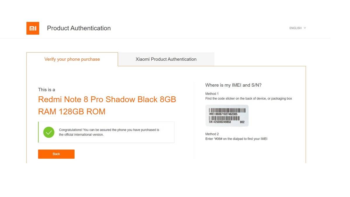

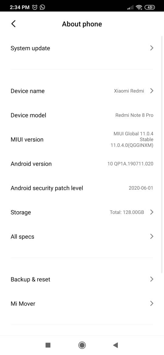

Es la versión Internacional aunque siempre he sentido la misma duda que me planteas, pero lo acabo de verificar con el link que me pasó el colega 666Rojo> Les adjunto fotos:

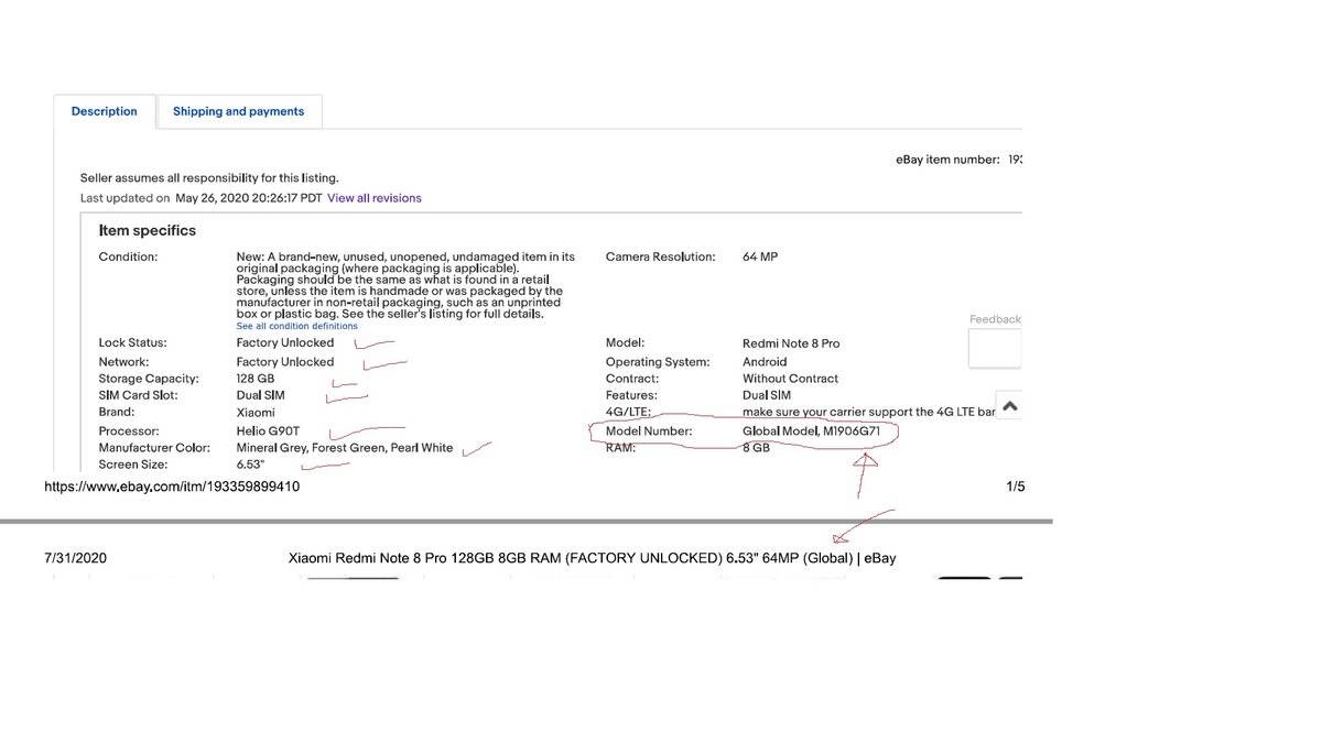

Es posible que el vendedor haya incurrido en el engaño cosa que no sé como podría ocurrir en plataformas como EBay, Amazon, etc. Le escribí al vendedor en Ebay para ver que me responde, su promo y la de otros aseguran que esa (M1906G7I) es la versión Global, pero como dice androidzinho esa más bien parece la India. No sé, estoy confundido y ustedes tal vez me puedan ayudar!!!

Una vez más un vendedor cuela como global una inexistente versión internacional, que en este caso no es más que una versión India a la que le han cambiado la Rom y le han puesto la Rom global.
Seguro que te vino con el bootloader desbloqueado lo que les permitió poner la Rom global. Al arrancar ves un candado abierto?
