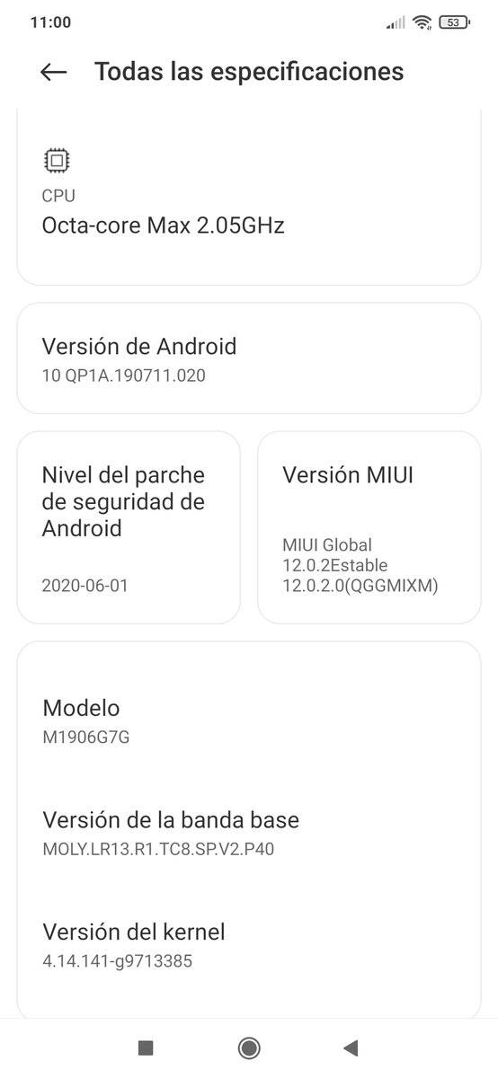

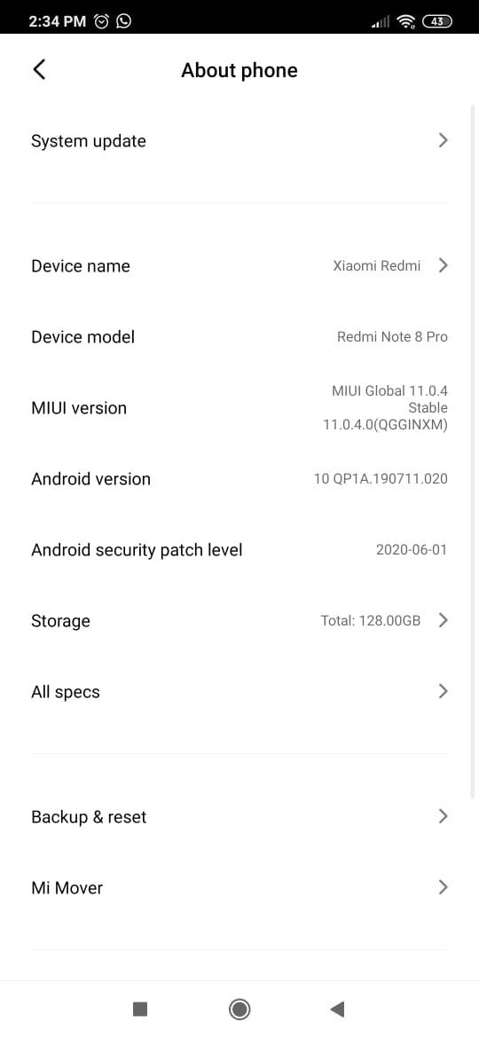

Así es no es el global, te falta la última G como se ve en la foto
Una vez más un vendedor cuela como global una inexistente versión internacional, que en este caso no es más que una versión India a la que le han cambiado la Rom y le han puesto la Rom global.

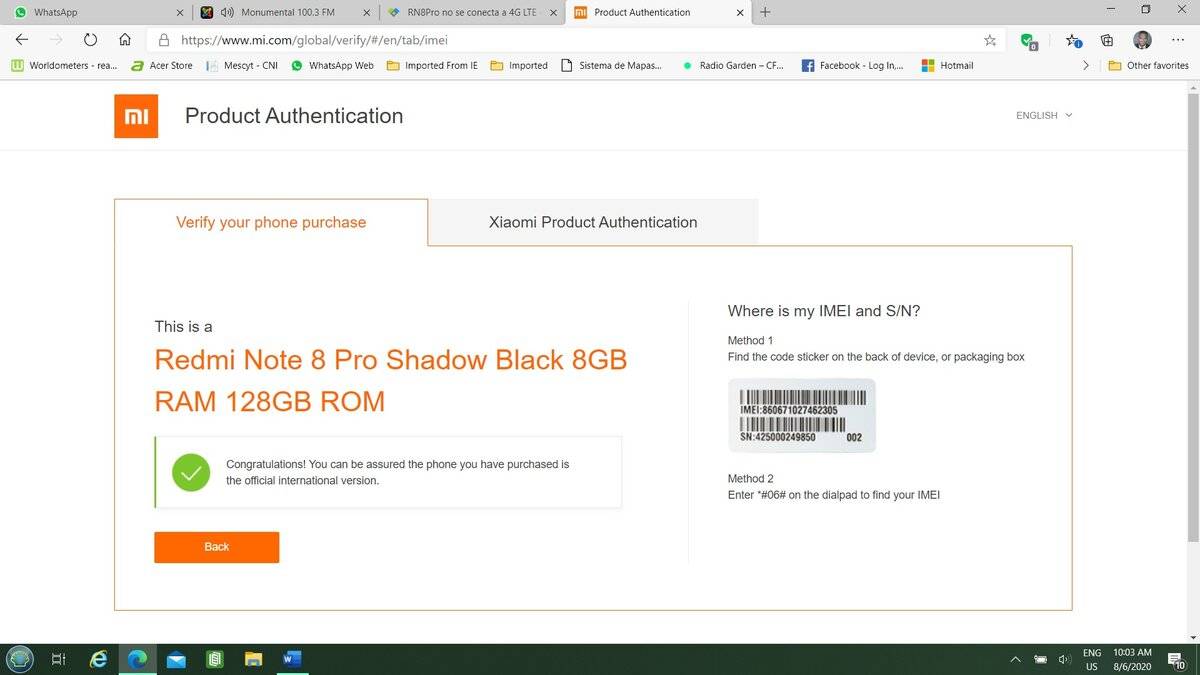

Lo extraño de este caso Pepeflauta es que la autentificación del teléfono en la misma Xiaomi indica que es la versión internacional, que es la global,, no? Hay un maldito maco en este rollo!
No sé si Xiaomi ha cambiado sus nomenclaturas. Hace años una versión internacional era una versión alterada por los vendedores. Era una versión china a la que se le ponía la Rom global. Xiaomi no la, asumía como propia.
Con la entrada en otros mercados quizá ya admitan una versión internacional diferente a la global.
