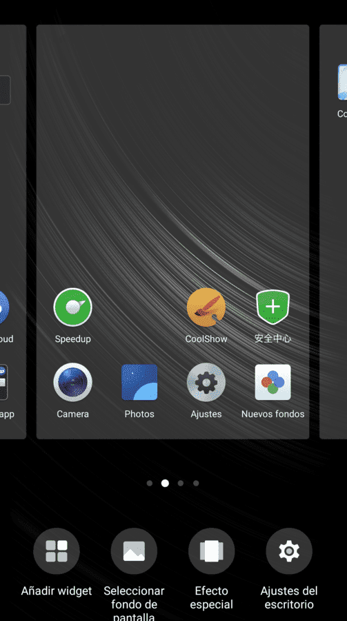

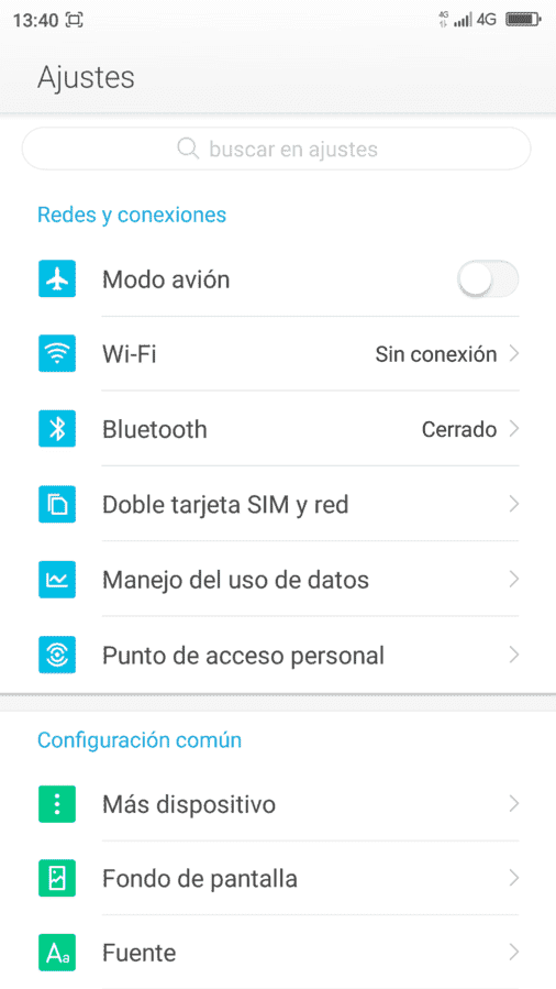

Mi trabajo únicamente ha sido adaptar esta ROM que originalmente solo tenia los idiomas Chino e Inglés e incoporarle el Español como idioma.
La ROM esta traducida al 75%, debido a la dificultad de traducirla y que algunas aplicaciones son imposibles de traducir.
Ya os digo que la ROM no voy a seguir traduciendola, al menos yo, mi trabajo esta disponible para el que quiera continuarlo.
Trabajo realizado por mi:
- Traducir la mayoria de la aplicaciones que he podido. Doy las gracias en esta tarea al trabajo iniciado por @sinek, @manolett y también a @avecilla ya que he podido usar el trabajo hecho por ellos en la traducción de esta y otras roms, para adaptarlo a ésta.

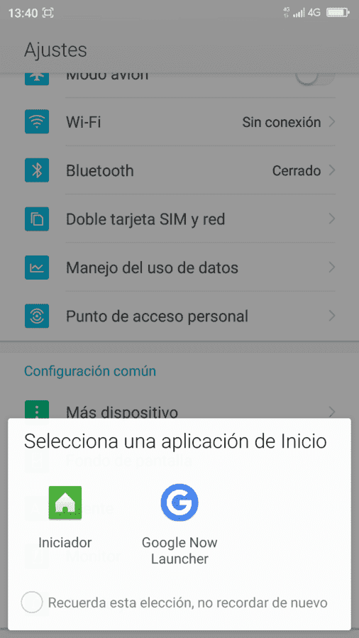

- He incorporado las gapps a la rom ya que no las traia incluidas y no era facil instalarlas.

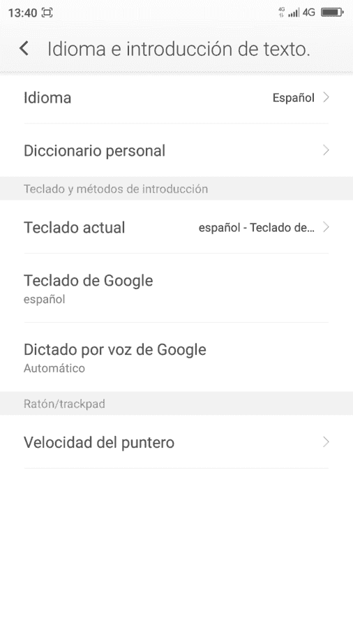

- Sustitución del teclado chino por el teclado google.
- Sustituido navegador chino por navegador Chrome.
- Incluido correo de Gmail (ya que la rom no traia ningun cliente de correo) además de poder configurar cualquier tipo de cuenta de correo en ella.
- Incluido Rebooter como aplicación para reiniciar en recovery y métodos avanzados.
- Sustituido calendario chino por calendario de google.
- Incluido launcher google además del original traducido por mi.

Decir, que el primer arranque no os deja elegir el español como idioma. Usad el ingles y una vez terminado el setup inicial en Ajustes- Mas telefono- Idioma e introduccion de texto-Idioma, elegid Español.
