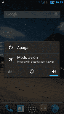

Hola @flufy_tendo
Solo hay esa con dos constantes y otra con cinco, que juraría son las cinco opciones que salen al apagar el móvil:
-Apagar
-Modo avión
y los iconos pequeños de:
-silencio
-Vibración
-Modo normal (el de sonido)
new-instance v0, Lcom/android/internal/policy/impl/GlobalActions$1;
const v2, 0x10802da
const v3, 0x10802db
const v4, 0x10400ed
const v5, 0x10400ee
const v6, 0x10400ef
move-object v1, p0
invoke-direct/range {v0 .. v6}, Lcom/android/internal/policy/impl/GlobalActions$1;-><init>(Lcom/android/internal/policy/impl/GlobalActions;IIIII)V
iput-object v0, p0, Lcom/android/internal/policy/impl/GlobalActions;->mAirplaneModeOn:Lcom/android/internal/policy/impl/GlobalActions$ToggleAction;
He encontrado está pero no tiene un número para cambiar con el 99, por eso la descarté:
.local p1, "items":Ljava/util/ArrayList;, "Ljava/util/ArrayList<Lcom/android/internal/policy/impl/GlobalActions$Action;>;"
const/4 v12, 0x0
const/4 v11, 0x1
Mirra por donde me salté esta:
new-instance v1, Lcom/android/internal/policy/impl/GlobalActions$3;
const v2, 0x1080526
const v3, 0x10400e7
invoke-direct {v1, p0, v2, v3}, Lcom/android/internal/policy/impl/GlobalActions$3;-><init>(Lcom/android/internal/policy/impl/GlobalActions;II)V
invoke-virtual {v0, v1}, Ljava/util/ArrayList;->add(Ljava/lang/Object:wink:Z
Un saludo

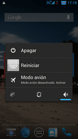

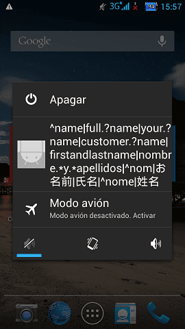

Hola @flufy_tendo,
Ya lo hiceeeeeeeee, por fin y funcionaaaaa, al final lo hice con un tutorial de puremod para la 4.3, eso si en el primer menú en vez de Reiniciar me sale un montón de letras y un icono superaro de android, a ver si soy capaz de arreglarlo, creo que es porque no apuntan bien las const/4 del primer menú, pero funciona reinicia y reinicia en recovery.
Eso si no me atrevo a quitar el "rápido" y el "bootloader" no sea la cague, no los usamos, pero bueno tampoco molestan....
Creo que me va a tocar tocar el framework para poonerles las líneas en public.xml de los "strings" que apuntan al restart y al icono......creo que ese es el fallo...
Un saludo y muchas gracias por todo, esto al final sale por coj......jejejejej

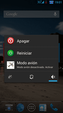

Era lo que había comentado la const/ apuntaba a una constante que no existía en el framework-res.apk, ya lo he añadido al strings.xml y al public.xml, ahora si que sale "Reiniciar", ahora me toca arreglar lo del icono y ya que me pongo a ver si los cambios todos para que salgan en color......a ver si puedo..
Ha sido duro pero por fin he puesto el menú avanzado en la ROM, @flufy_tendo muchísimas gracias por todo, y sobretodo a @PureMod que gracias a su forma de ponerlo he sido capaz, ninguna otra me había funcionado......

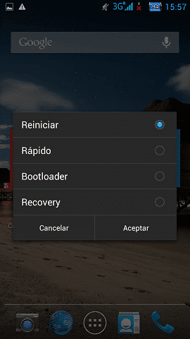

Hola, ya tengo el menú avanzado terminado en la ROM, le he puesto iconos en colores, ha quedado muy bien.
Elegimos Reiniciar y nos sale el avanzado con las opciones:
A este no le he puesto iconos, que me tiene ya hasta los mismos el menú avanzado, pero ala!!! ya está.....
