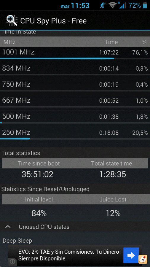

Tengo la última versión que hay y no hay manera de que se me ponga en deep sleep ni siquiera con la batería cargada. Tengo el light flow con todo en verde o azul y el movil me chupa como una furcia, alguna solución?
Adjunto foto.

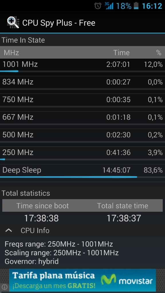

O tienes algo mas o lo has tenido enchufado al cargador. Cargando no entra nunca en deep sleep. Tengo la ultima igual que tu y mira.
Desde mi Jiayu G3DC
Cargando no lo he estado cargando, puede ser por el gravitybox? O si no será por una lockscreen que me puse, seguiré investigando.
Edito: por el lockscreen no es que lp he desinstalado y nada.
Doble edito: reinstalé la rom y perfecto. No sé qué sería... Incluso no hace falta light flow porque al 15% no se enciende el led.
