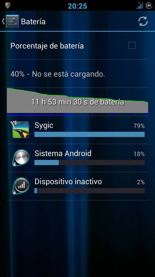

Re: [ROM][Android 4.1.2] Volcano by silverius (G3 y parche G3N) v1.1 ACTUALIZADO 15-0
Enviado con mis dedos
Jaja, serás cabrón... Usando el sygic y el gps es normal, es de lejos lo q más consume. Tus gráficas y tal están bien :blush:
Enviado desde mi JY-G3
