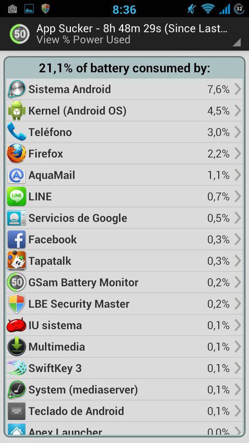

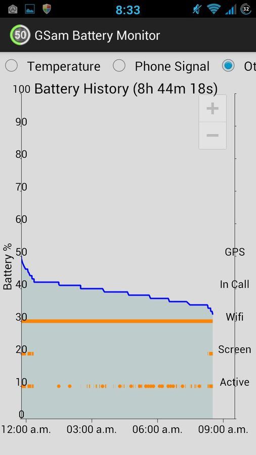

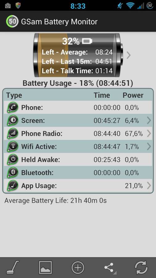

Bueno días madrugadores os pongo una captura del consumo de esta noche con la banda 900 y la 850 desactivada no se si sera por eso pero gasta menos que un mechero apagado
Enviado con mis dedos

en cuanto al la posible solución que mando el amigo @ximo64 comentarte que lo puse y se me quedó el teléfono sin fondo de pantalla, sin la barra de notificaciones y no se que más, así que volví a poner el de @Axel_R sin la R y ya he puesto las capturas del consumo de esta noche.
