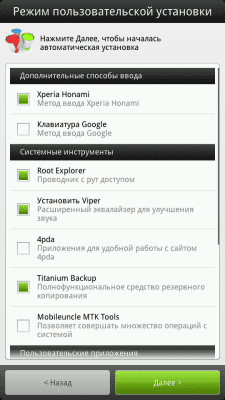

Hola @adri1992 ,Chicos tengo un pequeño problema...
He intentado instalarme la ROM con el Aroma traducido pero no lo he conseguido. Lo he intentado de dos formas:
- Descomprimiendo el zip, cambiando la carpeta que toca por la traducida, y volviéndolo a comprimir.
- Cambiando las carpetas directamente en el zip.
En cualquier caso, me salta un error nada más empezar la instalación...
He instalado el que lo tiene en ruso para ver si es por el tema de las particiones o algo, pero este me ha instalado sin problemas, lo que pasa que preferiría saber que puedo instalar y hacer una instalación personalizada.... ¿cómo puedo solucionar ese problema?
