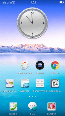

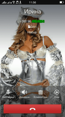

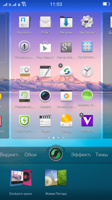

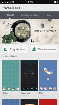

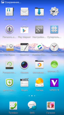

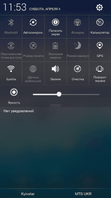

05.04.2015.
N U E V A
Coloros V2.0.1i (4.4.2)
recomiendan instalar las particiones de Petro1990.
DESCARGAR ROM
Tamaño 848,8 mb
Parche para corregir el trabajo de radio
Hay que probarla, es posible que este en todos los idiomas.
llopbal.
Ya la probe ayer...esta en castellano,lo malo es que despues de reiniciar ya no salia la opcion de meter el pin de la sim y la tube que quitar...habria que probar a quitar el bloqueo de sim antes de instalarla,yo ya no lo probe,lo demas iba todo bien,como pero la radio con auriculares
Seguro que no perdiste los IMEI's y por eso no te daba opción a poner los pins en las Sim's. ?
El la Web 4 PDA, no hablan de ningún error de este tipo y si de la radio, por eso nos dan el parche que he colgado para modificarla!!!
Alguien más la ha probado??
Enviado desde mi IPhone.
A mi me pasa igual.La primera vez funciona todo pero al apagarlo y volver a encenderlo no te activa la sim y la barra parpadea y no funciona bien el movil.Es una pena porque tiene buena pinta
