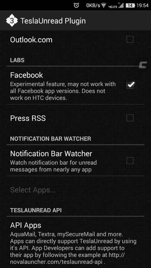

@avecilla ya se que estas sin teléfono y que nada puedes hacer, pero por si tienes la posibilidad cuando te llegue.
He detectado que en esta ROM no van bien los contadores de mensajes no leídos, el tesla unread ese de marras.
No se porqué pero aquí en la configuración,
No deja marcar lo de PRESS RSS ni lo de API APPS.
En la dragonfly que adaptaste hace poco ,si permite hacerlo y luego señalando las APPS que quieres funciona correctamente. Por si te sirve de algo.

Porque esta como aplicación de sistema. La quitas con root explorer, copia la antes si quieres en la sd. Y después la instalas como una aplicación normal.

Una cosilla.... Por si alguien más va a hacerlo. La app está como normal y haciéndola de sistema funciona. Al menos con whatsapp, ya lo he comprobado.

No, la App esta como App de sistema y tesla de esa forma da lata. Vais a system/priv-app, y copias la apk en tu sd y después la eliminas. Reinicias el movil y vas a tu sd e instalas el tesla como cualquier aplicación.

Ostras, pues vaya lio que me he hecho...
Me he tirado a por tesla. Perdón, perdón.
Pd; puede ser que funcione así?
Desde que he hecho tesla de sistema me han salido contadores en wap y en tapatalk. ¿Te cuadra? O tendrá alguna contrapartida por ahí escondida?

No lo se, tu lo puedes probar. Cuando ponía tesla como apk de sistema, la gente decía que no funcionaba. En la 360 y la coolui 5.7 ya lo puse como apk normal y funciona bien.
