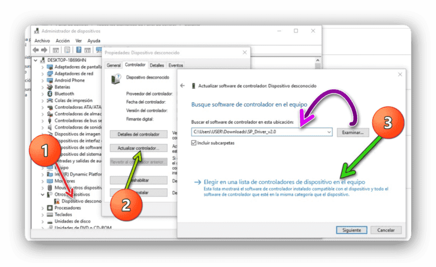

2.) Ahora tenemos que instalar los drivers MT manualmente, para ello ponemos el USB con el móvil, se supone que esta brickeado, así que abrimos administrador de dispositivos, para el que no sepa donde esta es poner en inicio el nombre y te saldrá.

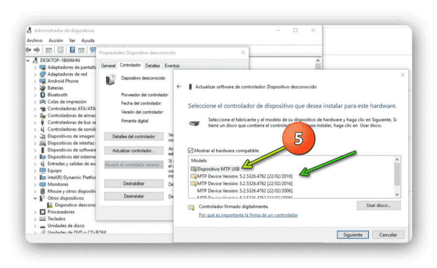

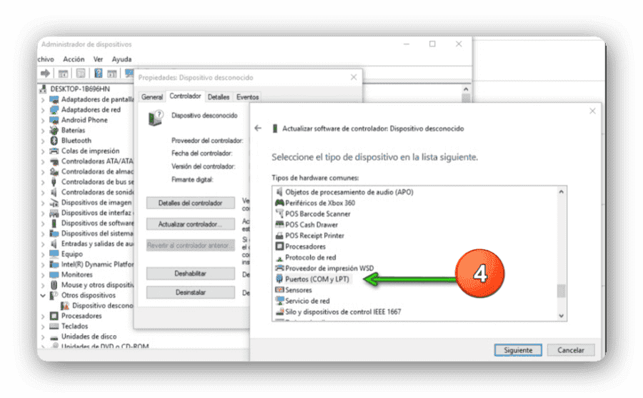

En cuanto pongamos el USB con el móvil veremos que en administrador de dispositivos nos saldrá con un triangulo amarillo.
Voy a poneros imágenes de como hay que hacerlo, éstas imágenes han sido realizadas con el móvil encendido y funcionando.
Si en la imagen que vas a ver ahora tienes problemas de que no instala el archivo, intenta con las que hay en la flecha verde.
En la siguiente imagen veras que ya detecta mi modelo de móvil que es un Leagoo Elite5, con lo cual a ti te reconocería como Cubot Dinosaur.

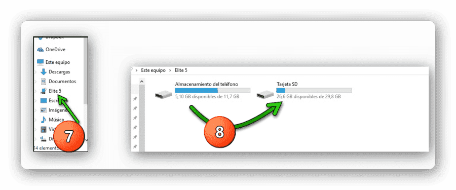

Si ya vemos nuestro almacenamiento interno más la tarjeta SD, damos por valido que ya tenemos instalados correctamente los Drivers Preloader como los del móvil.
