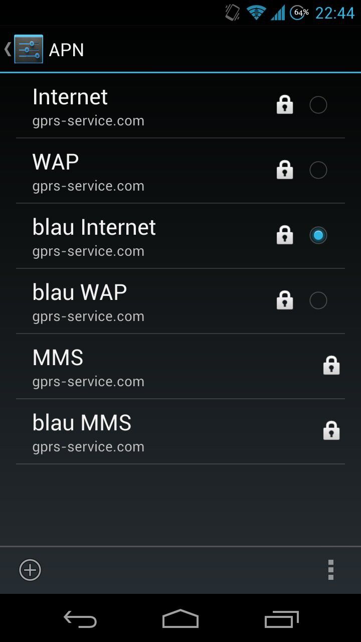

que tal chicos. siento reabrir el tema pero me veo en la obligación de resolver esta duda. yo instale la 4.1.2 del post "stock" dado que lo compre en pandawill y me venia con la 4.04 multiidioma. el caso es que después de un tiempo unas 2 semanas el móvil se me quedaba congelado y no habiaa manera de encenderlo. descubri que con la combinación vol+ con vol- y power apretado se desbloquea y enciende de nuevo, pero aleatoriamente le sucedia la conguelacion, el caso es que le meti la 4.1.2 mencionada y me ha pasado lo mismo sobre el tema de las apn, lo he resuelto de la siguiente manera. el caso es que crea apn automáticas y las bloquea como si fuese móvil de compañía, da igual que crees una nueva no funcionara, al lio
te metes una 4.0.4 la roteas metes el titanium backup, el ultimo es 6.0 algo y instalas la App apn backup and restore. entras en titanium backup le das pesmisos superuser buscas la App apn backup y dejando pulsando sobre ella sale un menú abajo de todo te poner convert to system App le das
luego te vas a la aplicación apn backup y te saltas el mensaje de 4.0+ bla bla.....y en el menú del programa en los puntos suspensivos verticales le clicas en skip ics check,copias las apn con la opción guardas y luego te metes la rom 4.1.2. rooteas y haces el mismo procedimiento....titanium----superuser---apn backup--convert to system App----abres apn backup--ignore ics check----delete apn---restore apn y tendras las tuyas funcionando.

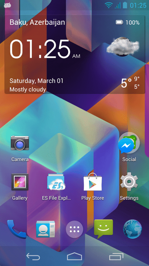

Gracias por compartir con el foro, esa captura queda muy bonita:up:
Te cambiado el host de la imagen porque no funcionaba el que habías puesto.
