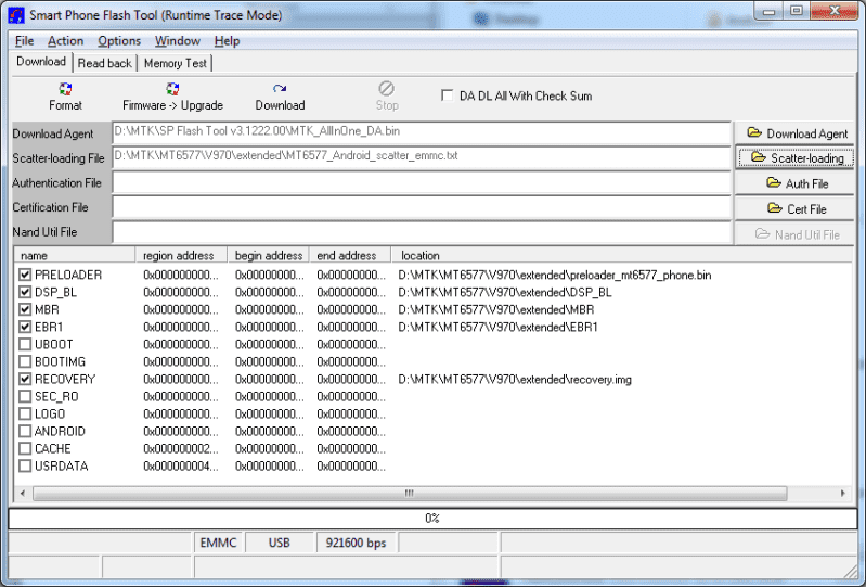

3-Con el telefono apagado y desconectado abrimos el Flashtool.
4- dentro de la carpeta del flashtool he creado otra que se llama "RECOVERY".dentro esta el MT6577_Android_scatter_emmc.
5- Ejecutamos en flashtool , a la derecha abrimos la carpeta scatter-loading y buscamos la ruta del archivo MT6577_Android_scatter_emmc. dentro de la carpeta "recovery" y aceptamos.

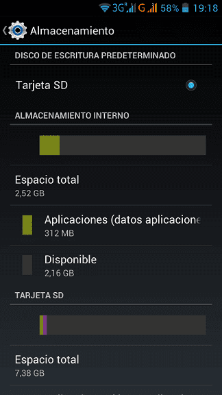

6- El programa detectará todos los archivos y tiene que quedar como en la foto.*
( haciendo este proceso no solo instalará el recovery en vuestro terminal , sino que ampliará la memoria de almacenamiento interna, pasará de 503mb a 2540 mb de memoria)
7-Le damos al boton download o F9*( si os sale un letrero que pone "Not all images are corretly loaded, wich may cause boot up issue! Do you still want to go on downloading anyway? dale que SI

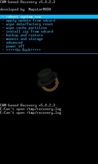

2-Ahora ya tenemos el recovery de Bruno en el telefono. A continuación, con el telefono apagado y desconectado, pulsamos el botón VOL UP y el de encendido. Al cabo de unos segundos nos aparece el nuevo recovery ya en inglés.
*los botones de funcionamiento dentro del recovery:
subir y bajar volumen----- arriba y abajo
boton de encendido ------- aceptar o ok
Manual para entender todas las acciones del recovery del telefono(http://goo.gl/yibFm)
Hacemos los wipes (caché/data y Dalvik, que se encuentra en "avanzado"). Despues seleccionamos install Zip from SDcard y buscamos la rom en formato.zip que habíamos metido en la raíz de la SD . Seguimos los pasos del instalador AROMA y esperamos unos minutos
