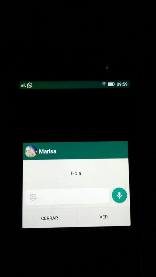

Bueno aquí OS dejo una prueba con la pantalla apagada
Espero se aprecie bien
Enviado desde mi Lenovo K50-t5 mediante Tapatalk

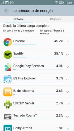

Que tal os va esta Rom? Que tal la batería?
Jijiji esto lo tengo que compartir parece que tira muy bien la batería, consumida la mitad de la carga y después de más de 10 horas de uso,
3 horitas de pantalla, habiendo hecho varios reinicios y con unas horitas de música. Que te parece?
3 horitas de pantalla, habiendo hecho varios reinicios y con unas horitas de música. Quedé parece?
