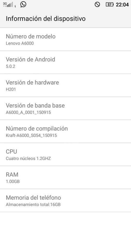

Hola, foreros os cuento que me atrevi a meterle esta rom al lenovo k30w de mi hijo y va de maravilla
Lenovo_A6000_L_S054_150915_8G_ROW, podeis buscarla por google o descargarla de este sitio Lenovo A6000 Stock Firmware ROM (Flash File), en el zip va todo lo necesario, rom, drivers, software para flasear y manual, aunque en el video de este hilo PROBLEMA - Me he quedado sin señal despues de instalar cm 12 lo explica muy bien, no me hago responsable de cualquier problema, solo comento mi experiencia.
Un saludo.
