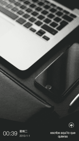

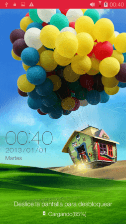

Otra cosa la pantalla de desbloqueo en chino como se quita?
la primera vez que enciendo el movil me sale la pantalla de desbloqueo de los globos de colores, que esa es maja
pero las siguientes veces ya no sale, me sale la pantalla negracon un portatil con letras chinas y no hay forma de quitarla. Aun quitando la opción deslizar me sigue apareciendo.
(EDITO: Solucionado usando otro Launcher y desinstalando el Livefacelauncher)
