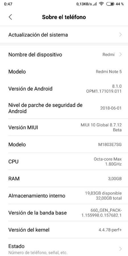

Posteo por aquí para que podáis comprobar si tenéis el anti rollback activado en vuestro móvil:
Reinicia el teléfono al modo Fastboot
Extrae Platform Tools en su PC
Haga clic derecho en el mouse + shift o escriba cmd aquí en la barra de direcciones
Escribe "fastboot getvar anti"
Si te devuelve un 3, estás a salvo, si es un 4, llora.

Depende, segun tengo entendido, puede pasar que al instalar la 10 global, ya al hacer la prueba te marque un 4.
Lo que no tengo claro es si la "limitacion" tambien afecta el recuperar una copia hecha desde el recovery de una version anterior, haciendo wipe a todo dejando la memoria totalmente limpia.
Eso lo realice yo el primer día que saltó la noticia y no me pasó nada. Desde la Miui 10 8.7.10 recuperé un backup de la Miui 9 .9.5.17. Revisa los hilos, esta comentado.
Realice la prueba para comprobar tirándome al vacío.
Lo que en realidad hace falta saber es:
- Si no se ha subido a Miui 10 nunca y siempre se ha estado en Miui 9, que es el resultado que da al realizar la prueba del comando por ADB.
- Y por descontado, también estando en la Miui 10 8.7.10 hacer una instalación de la rom Miui 9 (instalación de cero, no recuperación). De esa prueba ya me encargaré yo este fin de semana.

Entiendo que nunca has estado en miui 10.
Sólo en Miui 9....
Esa prueba tuya es reveladora....
Lo que parece es que cuando instales las nuevas roms miui 10 por encima de la versión 8.7.5 ya no podrás volver a miui 9..... Salvo, quizá, (siempre o en determinadas condiciones que sun no sabemos) a un backup previo de miui 9
