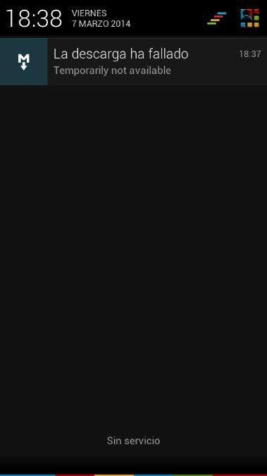

Pues gracias a Kaiser4 ya he podido traducir la última rom, lo que pasa es que me falla MEGA, no puedo subir el archivo, lo sube al 100% y se reinicia sin guardarlo. Voy a ver si lo acabo consiguiendo.[DOUBLEPOST=1394175404][/DOUBLEPOST]Pues ya lo he conseguido. Aquí el enlace de la última rom traducida: https://mega.co.nz/#!pc1iQB6T!JM2oLCFJJmgfzrOhgwK-mqRWss99lulyXygcFJtsq8M
Ami me sigue apareciendo esto
Enviado desde mi Nexus 4 mediante Tapatalk
Pues no te puedo ayudar, prueba a descargarlo desde el PC. A mí me funciona bien.
