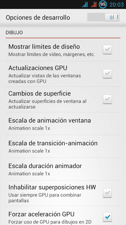

vale y ahora otro parche (este si que funciona bien...........bueno no tanto...me explico)
https://www.dropbox.com/s/weo8v1ehizcoeb9/CRT_MOD1x_S150.zip
para que funcione tienes que no tocar las animaciones de ventana que trae la rom por defecto.:.................
es decir los apartados de escala de animación, transición y duración.. dejarlos como mínimo en 1x
si escogemos valores inferiores no funcionará la animación CRT...
