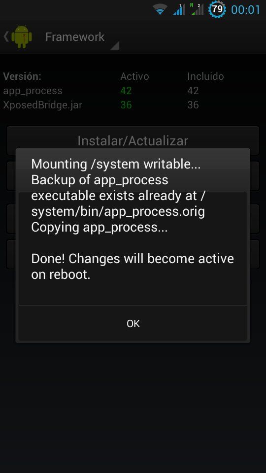

Lo he instalado pero el gravity sigue diciendo lo del framework, sale este pantallazo.

Pues he reiniciado varias veces y nada, el pantallazo que pongo debe salir cuando lo instalas?.

Es que el pantallazo que tu pones sale cuando das a instalar los frameworks. Es un mensaje de confirmación que todo se ha hecho correcto y te avisa que los cambios tendrán efecto al reiniciar. Reinicias el móvil y ya está, ya puedes utilizar el gravity box. Si de nuevo vuelves a dar a instalar, te volverá a salir otra vez ese mismo mensaje tantas veces como veces des a instalar.

Así ya tienes instalado el framework, ahora dentro del instalador xposed, verás un menu que se llama MODULOS, entra en él y marca la casilla GRAVITY BOX. Te dirá que reinicies para que se active la GRAVITY BOX.
Entonces ahora ya estará funcional.
