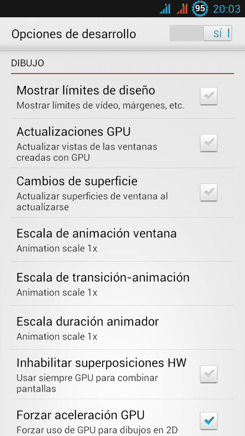

para que funcione tienes que no tocar las animaciones de ventana que trae la rom por defecto.:.................
es decir los apartados de escala de animación, transición y duración.. dejarlos como mínimo en 1x
si escogemos valores inferiores no funcionará la animación CRT...
Y si todo esto no te gusta y quieres volver a dejar la ROM como estaba pues también puedes quitar el parche...
