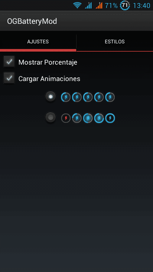

Está muy guapo el nuevo panel de notificaciones, solo le veo un par de cosillas. Primero que he perdido el indicador de bateria y el botón de Energy Smart no te lleva a ningún sitio. Por lo demás todo muy bien, gracias! :blush:
-El indicador de batería no se pierde....
entra en ajustes de pantalla y en la nueva opcion de batería-MOD y vuelve a seleccionar tu indicador...
- El energy Smart no te lleva a ningún sitio...es cierto...sólo funciona con el Energy power original de la s137,s138,s139,s147,s150
y como nosotros actualizamos al último de Lenovo (El delas ROM 4.2.1, vibe ROM y lenovo k900), pues no funciona.... estoy en ello a ver si puedo cambiar las classes que lo manejan y poner las del nuevo...(cosa dificil).

@pakyto lo que se pierde es la opción que se pierde es lobde mostrar porcentaje de bateria pero con los iconos nuevos se solventa
Enviado desde mi Lenovo A820 mediante Tapatalk
El problema del porcentaje en la barra de estado... que no se muestra.....es correcto desde que se aplicó en el ssetings el mod de batería el porcentaje se tiene que aplicar desde allí...
Marcamos mostrar porcentaje y listo...
si lo hacemos desde la opción batería ó desde GravityBox no funcionará....
