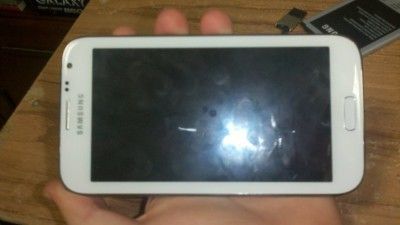

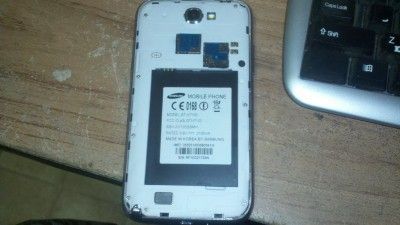

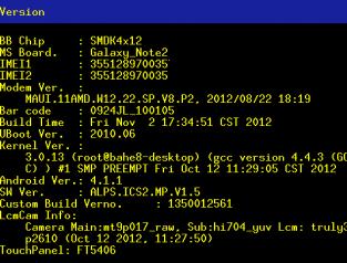

      2013-02-25 09.02.32. 2013-02-25 09.01.51. screenshot_2012-11-23_15-47-54.
      Suele ir con la caja y accesorios del Note 2 original.
