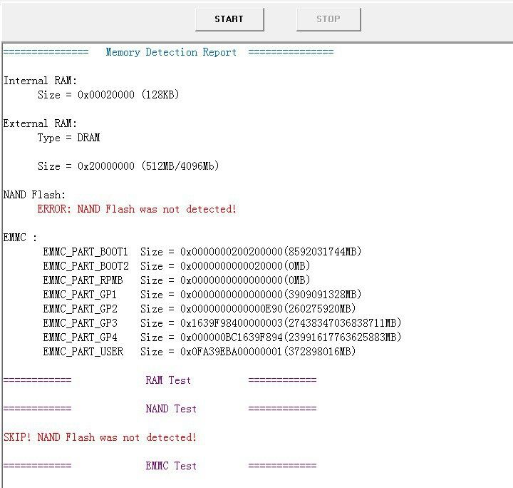

siguiendo el tutorial que mencione antes, cuando le doy a test me sale esto;
Mencionar tambien que al estar a ciegas me resulta imposible seguir los pasos para hacer un
Hard reset / reset cache, ya que no se ni el recovery que trae
