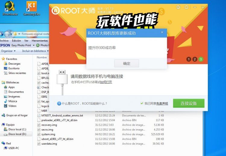

hay un programita de rooteo que esta muy bien, y aun con el movil con pantalla en blanco te dice el modelo que es, que es algo importante, busca el vroot, este programa completamente en chino esta bien para identificar y rootear casi al 99% cualquier movil

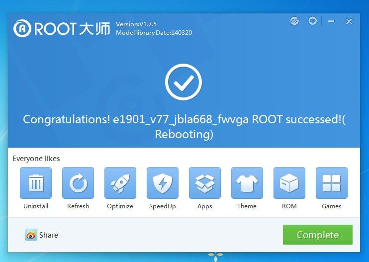

gracias[DOUBLEPOST=1395420858][/DOUBLEPOST]Puffffff, he instalado el vroot y me sale lo siguiente....

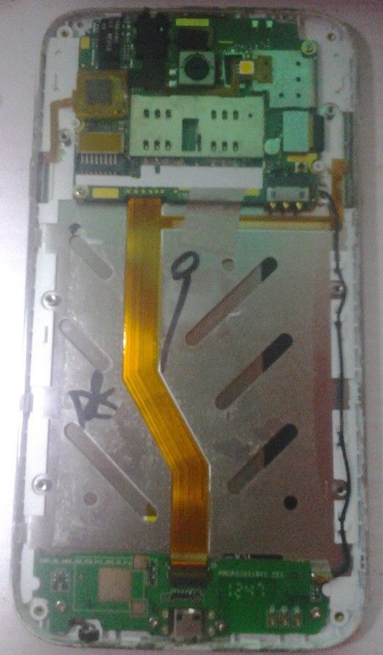

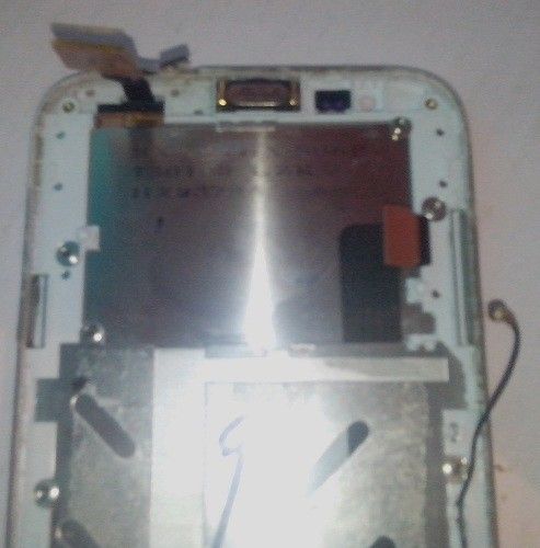

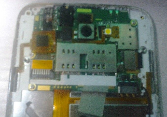

Al final lo he desmontado y esto son los datos de los que dispongo;
En la pantalla; RX-527HX-506B / 130108 GZK2 / HX8?7?A
En la placa en una pegatina muy pequeña; E1901 V1.2 / MK+77+ LS +QHD 480X805 + S4
( Puede que alla algun error )

Buenos dias, perdona pero he estado muy liado, mira, con el programa vroot, solo has de darle a la tecla verde, y en el lado izq. te dira qel telefono que tienes conectado o la compilacion, es decir algo que empieza por alps, eso te vale para saber que rom debes de instalarle, pero ese movil, ya te digo que no se parece por dentro a ninguno de los star que yo e abierto y reparado.
Si puedes arrancarlo en modo boot, se te instalaran todos los drivers, esto te lo digo por si el programa no te reconoce el movil.
tambien puedes usar el mobogenie, pero deberias de tener activado el modo de depuracion de datos.
si la pantalla te pone que es una qhd deberia de valerte con la rom que te indique de needroms.

Pero despues de probar milyuna roms me queda pantalla en blanco, ya intente cambiar drivers del lcd y consigo que cambie el blanco por gris. En la placa pone E1901_v1.21 20121126

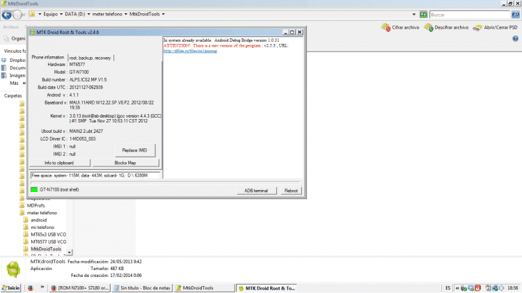

Os pongo lo datos que me da el Mtk Droid Tools
Haber si me podeis ayudar.

No me lo puedo creer, he vuelto ha buscar una rom en el foro ruso antes de que me contestaras y consegui dar con una e191_v77_jbla668_fwvga.Seguia en blanco pero cambiando drivers del Lcd con el Sp_MDT consegui que funcione. Los drivers 1-LQ053HNYP32A por si le sirven a alguien
Ahora el problema es que el tactil falla, no actua donde tocas sino al lado como si hubiera un error de ajuste.
Voy a seguir intentandolo con las otras opciones de drivers Lcd del Sp_MDT a ver si hay suerte
Lo que esta claro es que no es qhd sino fwvga
