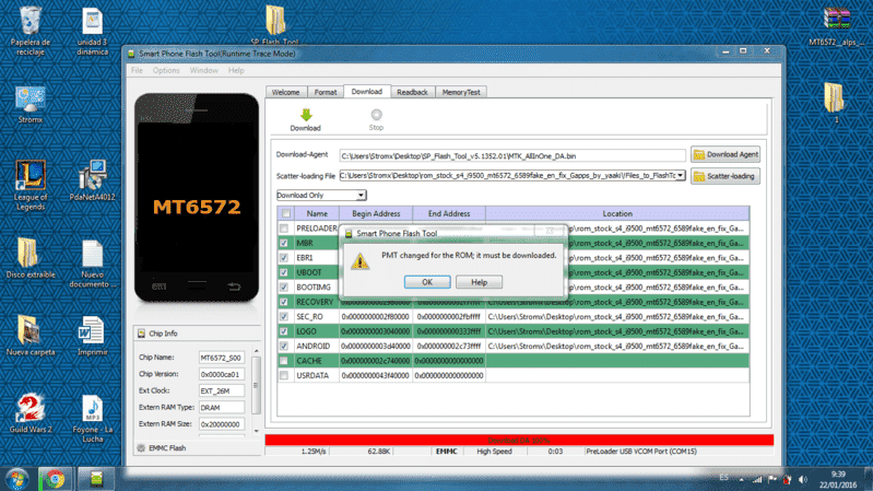

He probado con varias roms y lo unico que consigo esque aparezca un mensaje de error, mira la foto porfavor, nose que estoy haciendo mal

Prueba con batería o sin batería o poniendo la batería para que lo flasee.
Si no te queda otra instala con preloader,pero si no te queda otra y a la desesperada,que sepas que puedes dejarlo brick del todo.

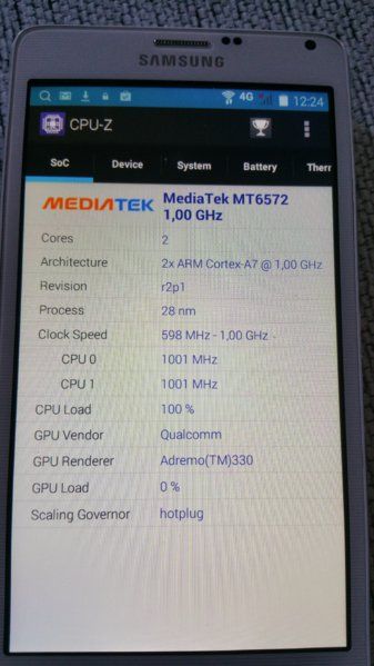

Ami me pasa lo mismo pero e probado un monton de roms incluso de esa pagina y nada lo mas k lonsigo que llege al logo de samsung se quede unos segundos y se reinicie y asi entra en un bucle en la foto estan las caracteristicas de mi terminal un saludo
