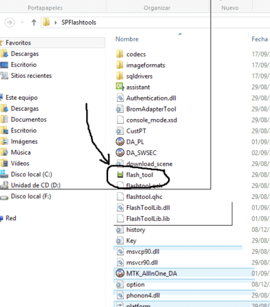

Primero hay que descomprimir el zip y entrar en la carpeta y pulsar eso que marco. Si no os sale la imagen exactamente igual a esta, tenéis que pulsar donde ponga flash_tool apk
Aquí voy a hacer un inciso aclaratorio con un corta-pega del compañero @SIgNIFER :
Lo primero que se hace es ejecutar el archivo flash_tool.exe con el botón derecho y "ejecutar como administrador". El portátil que usé tiene Win Vista. Ya señalo que yo tengo varias cuentas de usuario en el portatil y que para que funcionase FT, no solo tuve que ejecutar como administrador también tuve que hacerlo todo entrado como administrador. Creo que eso fue debido a los drivers. Ejecutando como administrador desde una cuenta de usuario normal, nada. Ejecutando como administrador y haciéndolo todo en la cuenta de administrador si fluyo la magia"
Flastools no se instala. Se ejecuta el archivo flash_tool.exe desde la carpeta dónde lo hemos descomprimido.

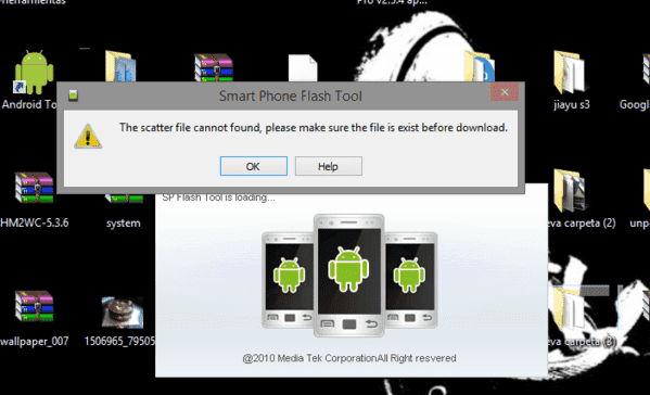

Te puede aparecer este error ya que no esta cargado el archivo scatter la primera vez...se la da a "OK"

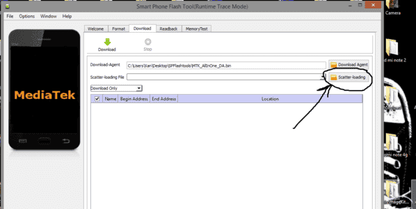

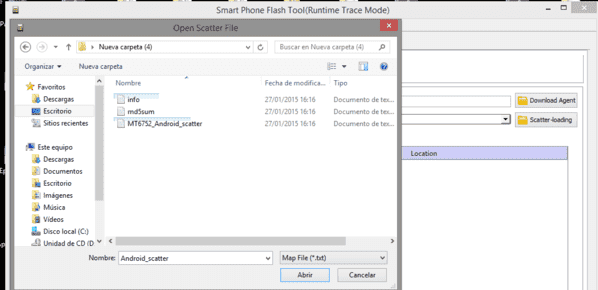

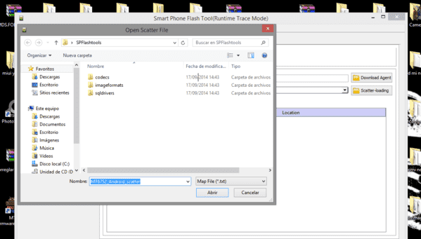

Te arrancan las flashtools y tendras que pulsar lo que tengo marcado para que te aparezca una ventana y buscar el scatter que siempre esta en la carpeta de la rom que tienes que bajarte

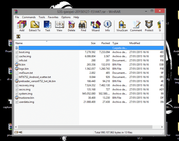

Vais a la carpeta de la rom descargada y descomprimida. Las roms de las flashtools son las "unicas" que hay que descomprimir
Como podeis observar esta imagen de arriba es el zip de la rom para flashtools, en la imagen de abajo ya esta descomprimida y yo fui navegando hasta la carpeta de la rom descomprimida y ya os aparecera el archivo a abrir que en este caso se llamaMT6752_Android_scatter.txt

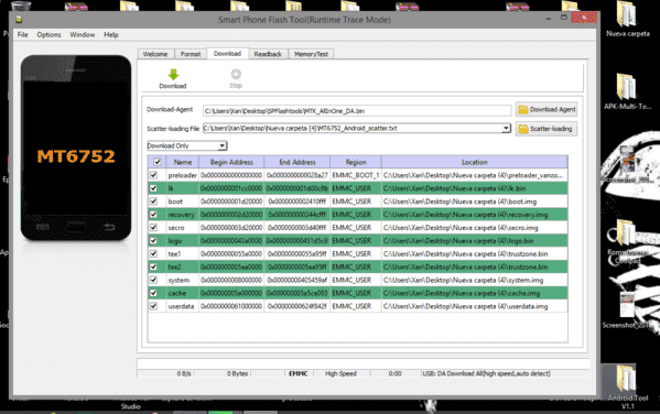

Al cargar os quedan las flashtools tal como aparece en la imagen de abajo...

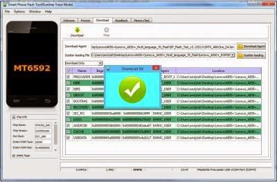

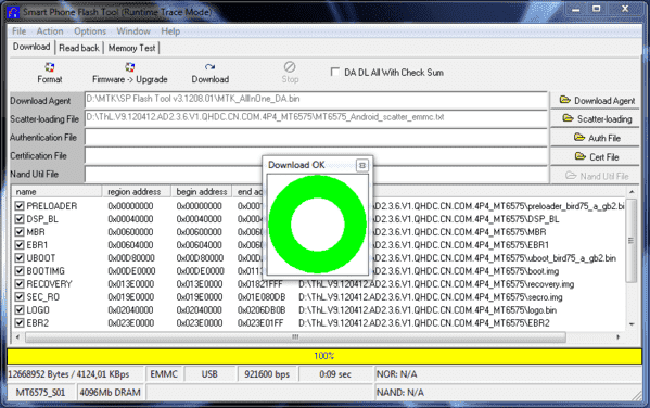

Ahora es cuando pulsamos el boton download y esperamos a que si todo sale bien aparecera esta imagen con este recuadro
"En este apartado vamos a hacer otro inciso para que tengais claro las diferentes opciones del Flash tool. Hago un corta-pega que puso @SIgNIFERen un hilo sobre el Jiayu G3:
- 1º Firmware upgrade. Esta es la opción que se debe usar para cuando es un cambio de tipo de rom, una rom que cambia la estructura de la que lleva el teléfono. Por ejemplo cuando se pasa de KK a LL o viceversa
- 2º Download Only. Esta es la que se usa para las actualizaciones del mismo tipo de rom. Por ejemplo cuando tienes una KK y flasheas otra KK o cuando ya tienes una LL y flasheas otra LL
- 3ºFormat+... Esta opción no debe usarse o debe hacerse en casos muy determinados. Hace un formateo de la memoria interna con lo que se elimina todo. El problema principal viene de que se elimina la partición de la Nvram, con lo que se pierden los IMEis. Sin tener copia de la Nvram esto no puede hacerse, porque luego cuesta recuperar los IMEis.
La opción que normalmente se usará es Download only. El programa no funciona cuando hay que usar la 1ª y escogemos la 2ª. y viceversa.
Partimos de que tenemos el teléfono apagado y con al batería quitada. Muchos recomiendan no tener la SIM y la SD puestas, pero no es imprescindible. El compañero @Feligresnos ha probado que NO es necesario tener activada en el teléfono la opción de depuración Usb. Flashtools se utiliza con el teléfono apagado por lo que no tiene incidencia las opciones que pueda tener establecidas el teléfono. Por tanto tampoco genera problema que se tenga activada."
o este si es uuna version mas antigua
Ahora podras desconectar el usb del movil y darle a encender.
