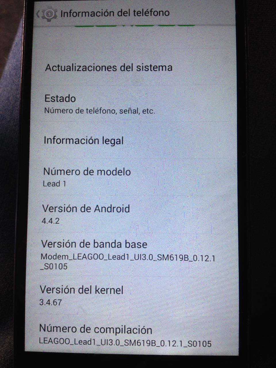

Gracias por contestar, si estuve viendo y hay varias rom, la que tenia el telefono antes de todo era esta que dejo adjunto:
El que flasheo, no restauro nada y creo que daño el NVRAM o donde esta el wifi porque desde entonces como digo en el post no agarra wifi, no detecta ninguna red estando el wifi encendido.

Hola, al parecer no es la room, tuve que volver al backup, estuve investigando y la rom debe ser: Leagoo_Lead1_SM619B_0.12.1_S0105
Al terminar de flashear y prender, salio el logo y luego se puso amarilla la pantalla iva y venia, tuve que sacar la bateria, y volver al backup anterior.
