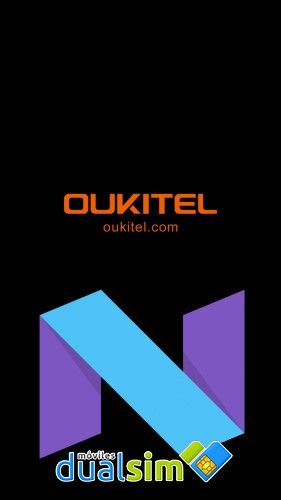

Si quieres recuperar de un bick a tu Oukitel U22 o estás teniendo problemas graves con el sistema, lo ideal es hacer un reseteo de fábrica en primer lugar. Si no se solucionan los problemas podemos recurrir a instalar la Rom de Fábrica y limpiar nuestro Oukitel U22.

Instrucciones de Instalación:
  1. - Descomprimir Flash Tool y hacer clic en Flash_tool.exe como Administrador.
  2. Selecciona el "scatter-Loading" y busque MT6580_Android_scatter.txt en la carpeta ROM
  3. Espera que el archivo se agregue a Flash Tool.
  4. Selecciona "Download Only" o si es una actualización "Firmware Upgrade".
  5. Apaga el teléfono, retira la batería y tras unos segundos colocarla de nuevo (y no encienda el teléfono).
  6. Pulse el botón "Download" en el Flash Tool para iniciar y conecta el teléfono al PC a través del cable de datos USB.
  7. El proceso se iniciará y una barra roja de progreso aparecerá después de color púrpura, amarillo. Y una vez acabe un círculo verde se mostrará.
  8. Ahora puede desconectar el teléfono de forma segura y encenderlo.
