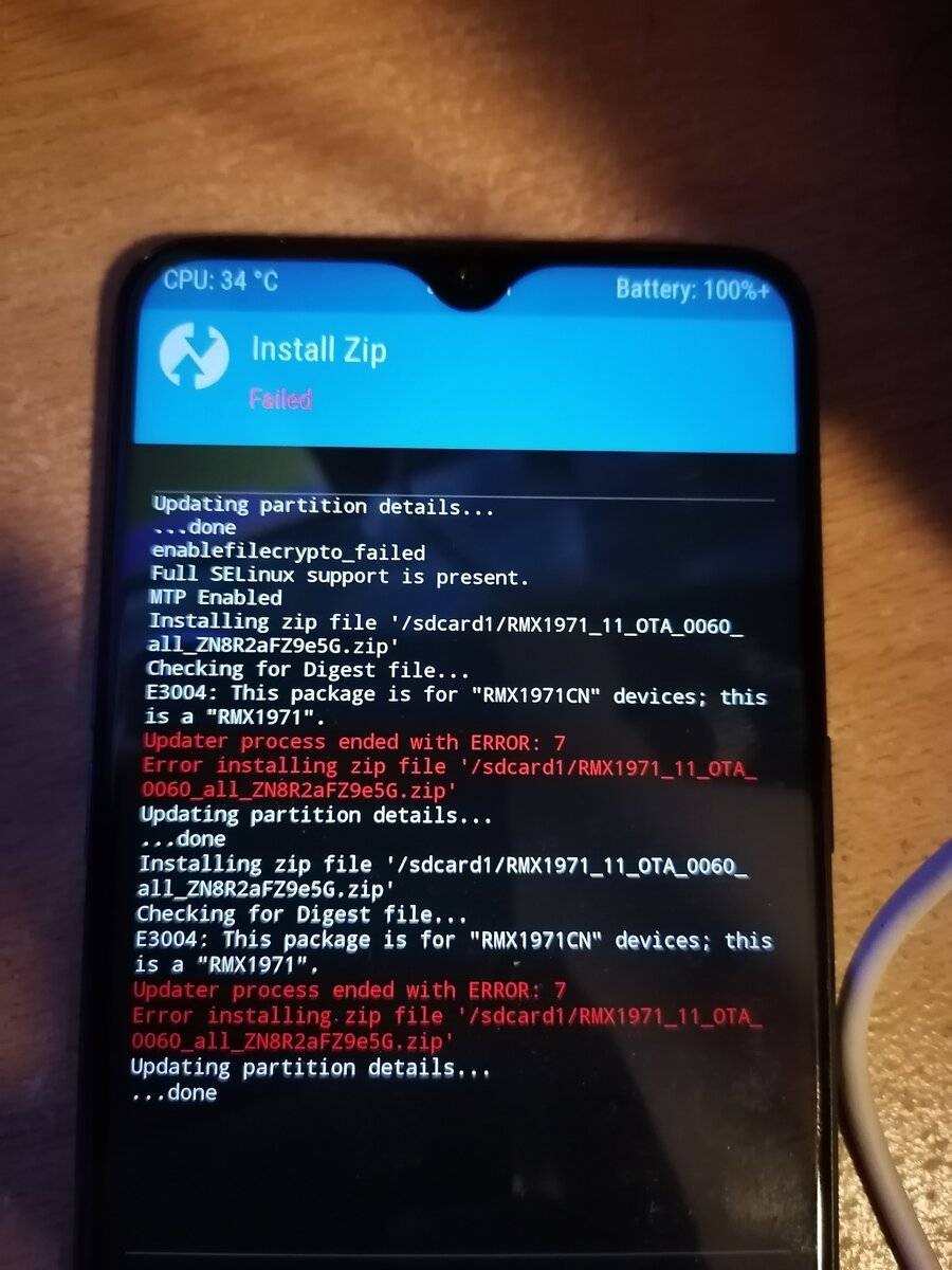

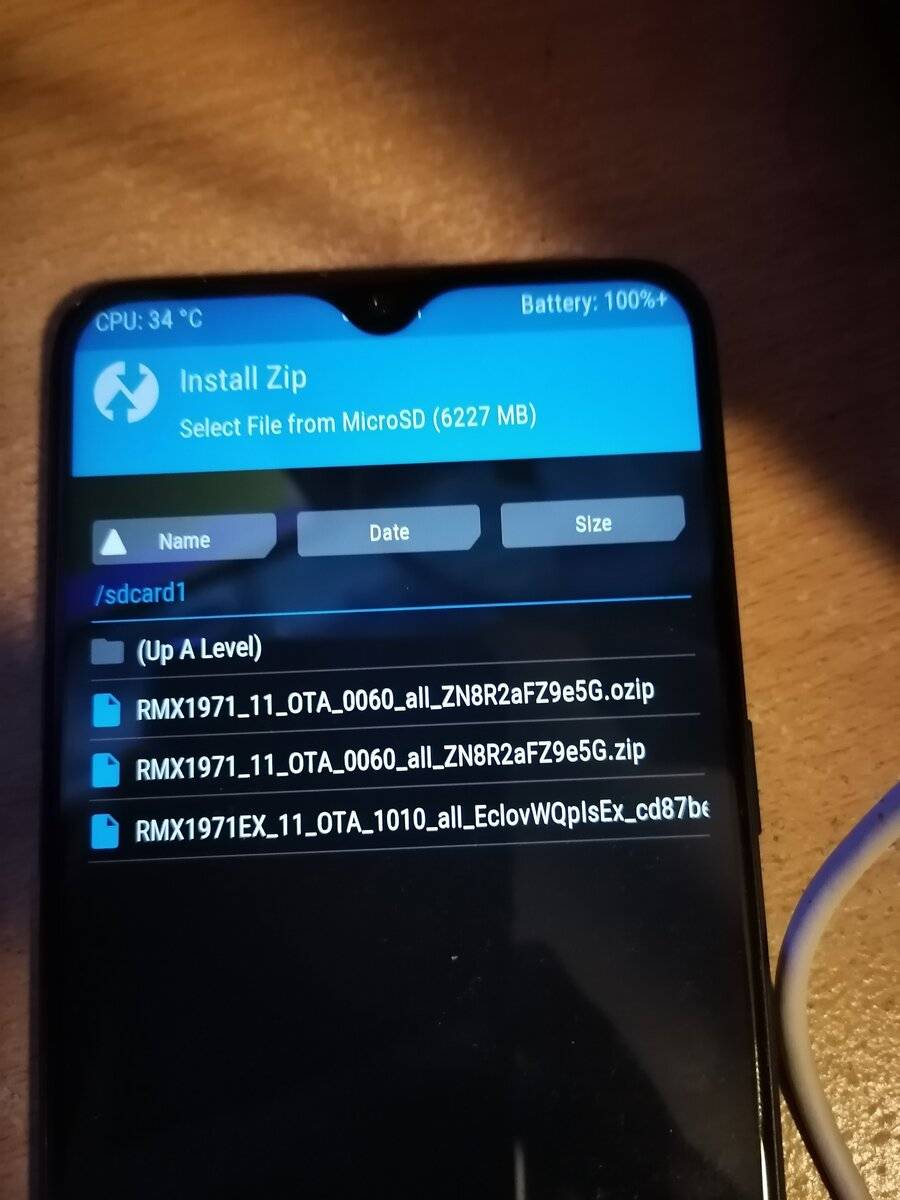

Amigo ya intentè de todo y no puedo recuperarlo, al instalart la rom me dice que es para RMX1971CN pero que mi dispositivo es RMX1971. Me imagino que es el archivo vbmeta.img que tuve que flasher. ¿ Me puedes pasar el original para poder flashearlo ?

A ver, volvamos a empezar. Tienes el Realme Q o el Realme 5 Pro?
Los links en este hilo son especificos para el Q, aunque los pasos funcionan para ambos. Lo que hay es que conseguir los archivos especificos

Es el Realme Q. Seguì paso a paso el tutorial de aquì pero como dije antes me salio error y quedò dañado el sistema. El detalle fue que no pude hacer copia de seguridad pues el twrp no me dejaba y me arriesguè. ¿ No se puede que alguno de ustedes compañeros haga una copia de seguridad ( sin datos personales ) y me la pase e instalarla desde el twrp ? Pregunto por que no soy muy experto en esto
