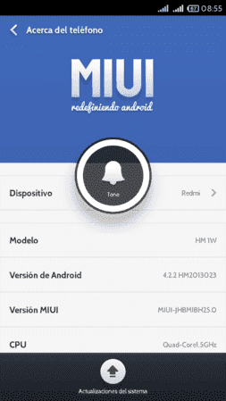

Te dejo una captura de la versión que llevo tiempo usando:
La tienes en ROM THL W200, MIUI V5 en el post 298 del autor @BorjaRRRR .
