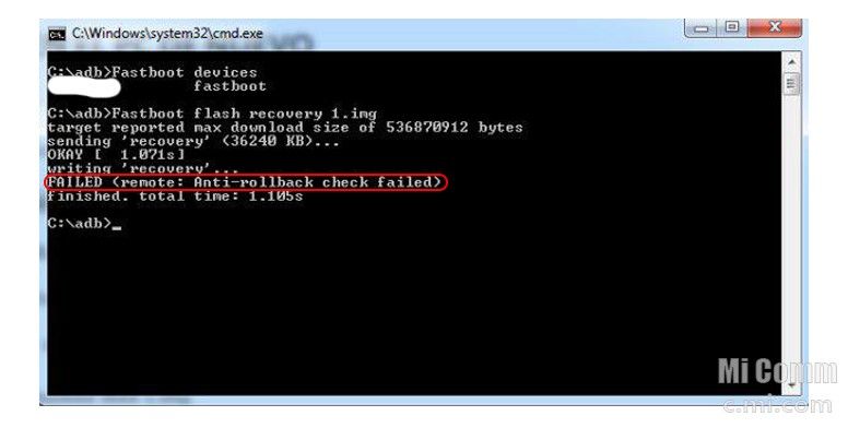

Llevo un mosqueo y una inseguridad considerable quiero poner twrp y flashear la eu pero con esta mierda del anti roollback, downgrade o como se llame no me atrevo hacer nada por temor a quedarme con un ladrillo. Actualmente llevo la 8.7.12 dev china inglés. Puedes pasarme el enlace de la web de la captura que hiciste??. Mas que nada para intentar estar al corriente. Gracias
Gracias miraré todas las opciones que me diste, un saludoHaz lo siguiente:
a)Deja tu MI ID de miui Ruisa, esto te dará un comodín por si alguna se te brickea el teléfono. O pon dos cuentas y tendrás dos comodines. No tienes mucha tiempo para hacer esto, deben quedar solo unas horas.
b) No hay nada que temer mientras no bajes de MIUI 8.7.6 Global o instales la último MIUI 9 Estable que salió hace un par de días. Revisa el hilo sobre ARB para más info. Entre ARB4, puedes moverte sin problema. Pero si aún así tienes dudas recuerda: MIUI, siempre hacia arriba y no te rayes la cabeza.
c) Ya eres ARB 4, instala la última MIUI Global o Masik.
Yo firmo todo lo que pones salvo lo que te he subrayado en negrita....Haz lo siguiente:
Que no tiene nada que temer. Pido perdón si la frase no fue lo suficientemente claro. Incluso ahora yo mismo me lié al leerla.Yo firmo todo lo que pones salvo lo que te he subrayado en negrita....
