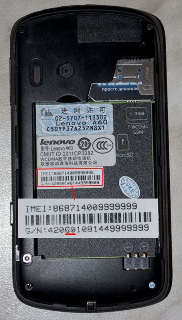

    He subido la S184_es para el Lenovo A60.
    Saber nuestro HW (Versión de hardware)
    El Nº 60 surallado es nuestro HW el vuestro puede ser 70,80o83
    img818.imageshack.us_img818_1876_dsc0830f.
    MUY IMPORTANTE Crear una copia de nuestra ROM.
    Ser ROOT es lo primero.
    Hacer un backup para pasar por cable.
    Antes de instalar debemos saber como hacerlo, para que nuestra NVRAM sea la original de nuestro móvil y no cambiar nuestros imeis y HW.
