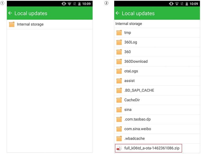

Aqui dejo los enlaces a las dos roms que hay del Apollo Lite. La 1ª es con la OTA1 y la 2ª, con la OTA2 (me las he guardado por si quitan los enlaces en un futuro), Ambas se instalan desde el movil.
La forma de instalarlas es a traves del actualizador del Apollo. Hay que usar la opcion "local". Seguid estos pasos:

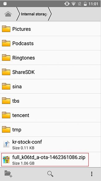

- Descargar el zip y meterlo en la memoria interna:

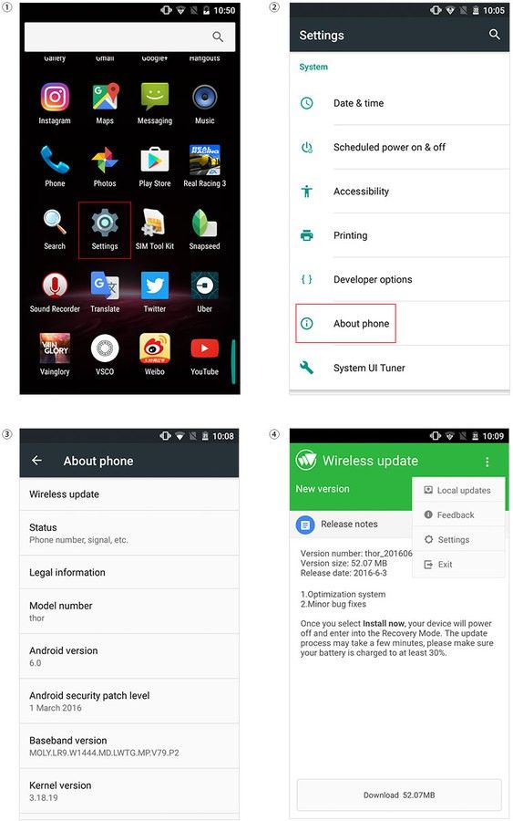

- No vamos a ajustes y seguimos esta ruta /acerca del dispositivo/Actualizaccion del sistema.

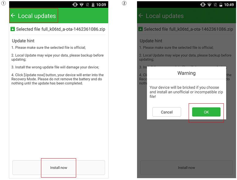

- Ya dentro del actualizador, pinchamos en los tres puntitos (configuracion) y seleccionamos actualizacion local, que nos llevará a la memoria interna y veremos el zip de actualizacion (o la rom).
- Ya solo queda seleccionar el zip, pinchar en "instalar ahora" y darle al OK en el mensaje que sale posteriormente.

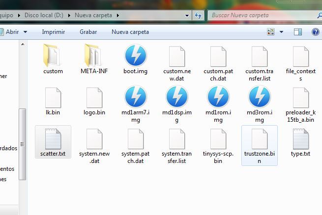

el archivo escatter,txt no me aparece a mi ,solo me aparece uno que pone escatter a secas y no se puede flasear.
Vale. Tengo que corregir todo el hilo... Estas roms no son para el SP Flashtool si no que se tienen que meter en la memoria interna o sd del movil y utilizar la actualizacion local... Ahora modifico el primer post, explicandolo...
