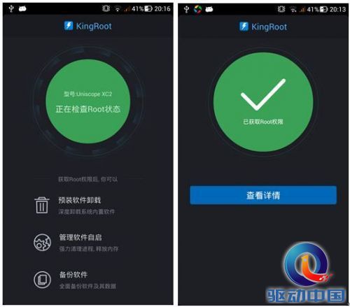

Una vez hecho instalamos el Kingroot.apk y lo abrimos.
Nos saldrá una pantalla así:
En la primera foto vemos lo que se abrirá en la segunda ya tendremos root
Damos al botón verde que pone root (no me digáis que no lo veis por que es el único :smile::smile:)
Al pulsar comenzara el proceso y tal vez se reinicie el teléfono.

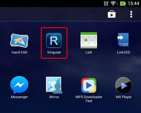

Cuando termine nos avisara de que ya esta y deberíamos tener una aplicación nueva
en nuestro escritorio llamada Kinguser
www.haloseeker.com_wp_content_uploads_2014_07_Kinguser_app_installed_on_your_Android_Device.jpg
Esta app es el equivalente al SuperSu que todos conocemos
No intentéis cambiarla por SuperSu o SuperUser por que no funcionara.
Este método de hacer root solo funciona con lo que nos instala el proceso.
Es posible que se instale alguna app mas, podéis quitarlas sin problema pero el kinguser
se tiene que quedar.
