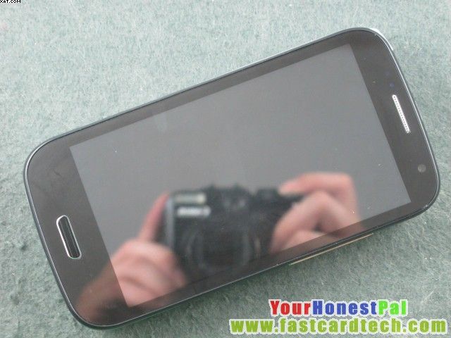

Alguien ha visto el movil en android sale?
esta a 130 euros... me ha parecido algo mas barato, pero no tengo experiencia con Android-sale.
Que me podeis decir?
NOTA: en especificaciones pone que son 4,3 " aunque en anuncion 4,7... es el mismo que el vuestro?
