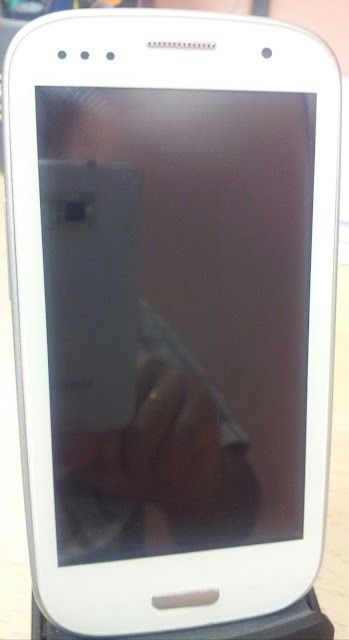

@jose199000. Una curiosodad. Me puedes decir si el móvil que has comprado, por la parte trasera tiene el led de la cámara a la izquierda y si tiene la toma usb, en la parte frontal, casi abajo del borde derecho. En ese caso me parece que es, como el que está en las fotos.

Acabo de intentar este método con el móvil de un compañero, también es un clon del S3 pero no es exactamente el mismo. La cuestión es que Flash Tool me da muchos errores, la mayoría de las veces. Sólo me funcionó una vez y para "joderla" ..... ahora no me enciende el móvil.
Son parecidos pero no son iguales así que supongo que el boot.img no era el suyo. Espero poder arreglarlo encontrando el boot.img adecuado, pero no sé ande andará.... Si alguien me puede orientar. El móvil es este:
