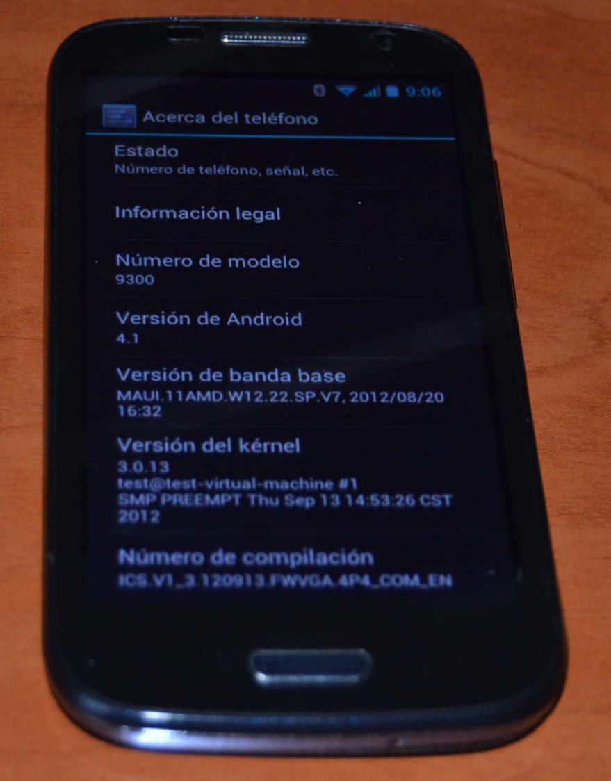

A mi me paso lo mismo, me enviaron el phone solo con la funda de atras, y la etiqueta del modelo no pone que sea hdc galaxi s3 Plus, y mi hermano se compro el mismo en teoria, unos meses mas tarde y a el si que se lo pone, incluso la toma de miniusb está en el mismo sitio que el galaxi original, y no en el lado derecho como en el mio, comprado en la misma web, fast..

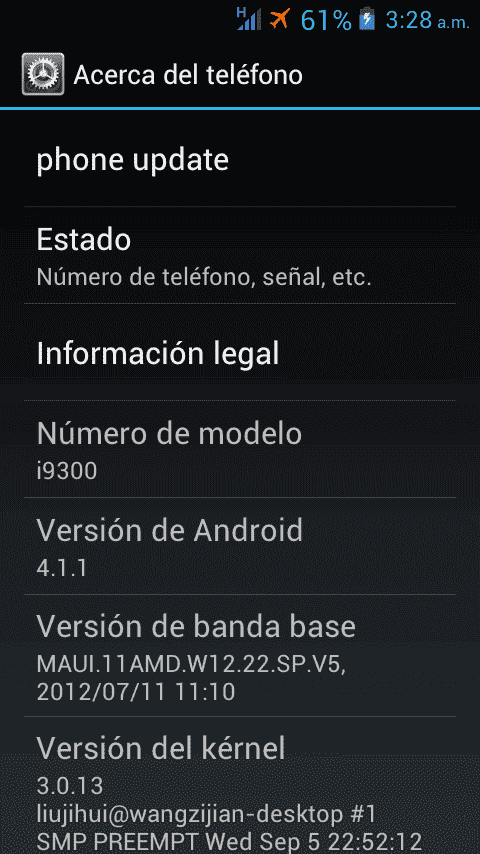

Resulta que debe ser el modelo Tinji i9300. Así que sacando las cosas del hilo de XDA: lo arreglé y lo hice ROOT.
El método para hacerlo root es el mismo que explicó pero con el boot.img adecuado.

hola vicanna, me supongo que el telefono de tu hermano no es el mismo, tu tienes como el mio el plus, y el de tu hermano el pro,porque dices que lleva todo en el mismo sitio que el original
