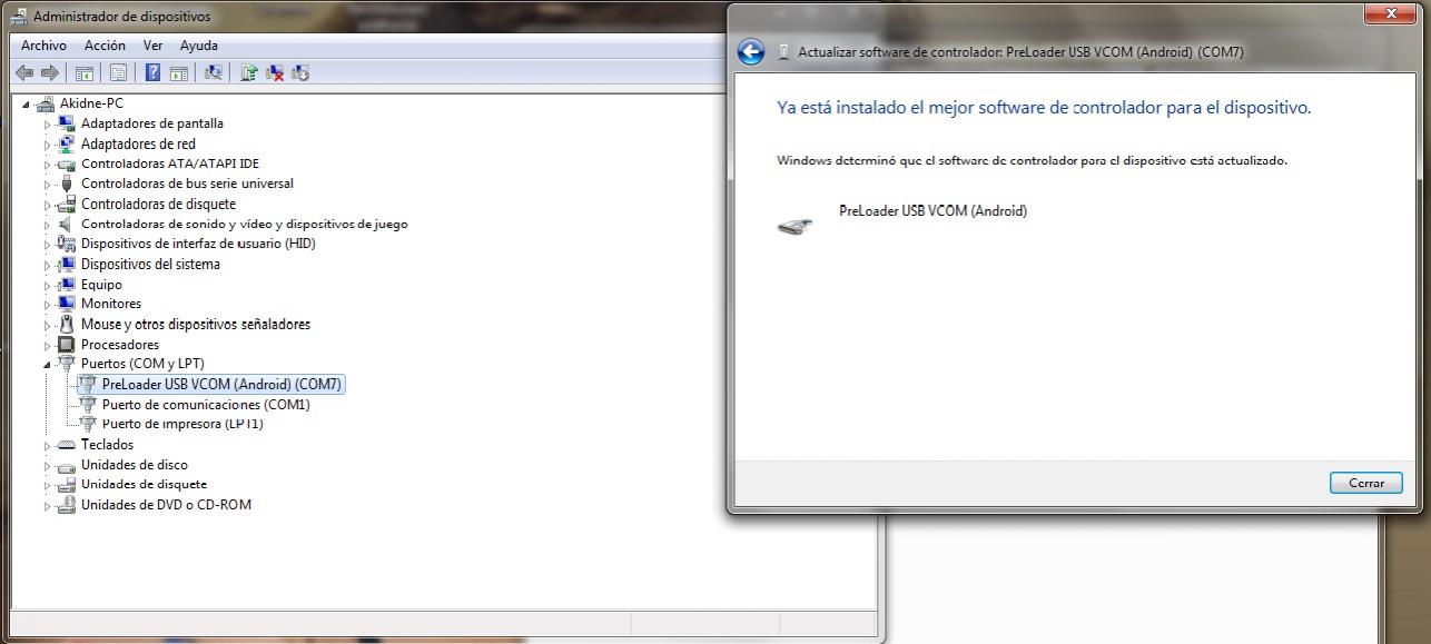

Re: *[TUTORIAL]* Root, recovery y roms.Todos los modelos de W8. Actualizado 08/06/201
Mira con el tema de los drivers en el administrador de tareas cuando voy a actualizarlos , me dice que ya estan actualizados , pero el Flash tool sigue sin funcionar, me pone esto drivers.jpg yo creo que ya estan instalados pero como te digo el Flash tools ni se menea al darle download,el ordenador creo que se desconecta cuando empieza a cargar la bateria ya que veo que sale justo en ese momento la bateria cargando , ¿ habra que desactivar alguna opción para que no empieze a cargar la bateria?
De todas formas ¿ se podria instalar la imagen del recovery desde el Mobile Uncle Tools? no se si alguien lo ha probado y me parece mas sencillo de instalar para gente con problemas como el mio
Activa la depuracion usb a ver si es eso....
Yo creo que si que hay gente que ha instalado el recovery con el mobile uncle en este modelo, pero no te lo puedo asegurar... si quieres hacer la prueba genial.
Prueba a ejecutar FT con modo de compatibilidad con XP y como administrador
