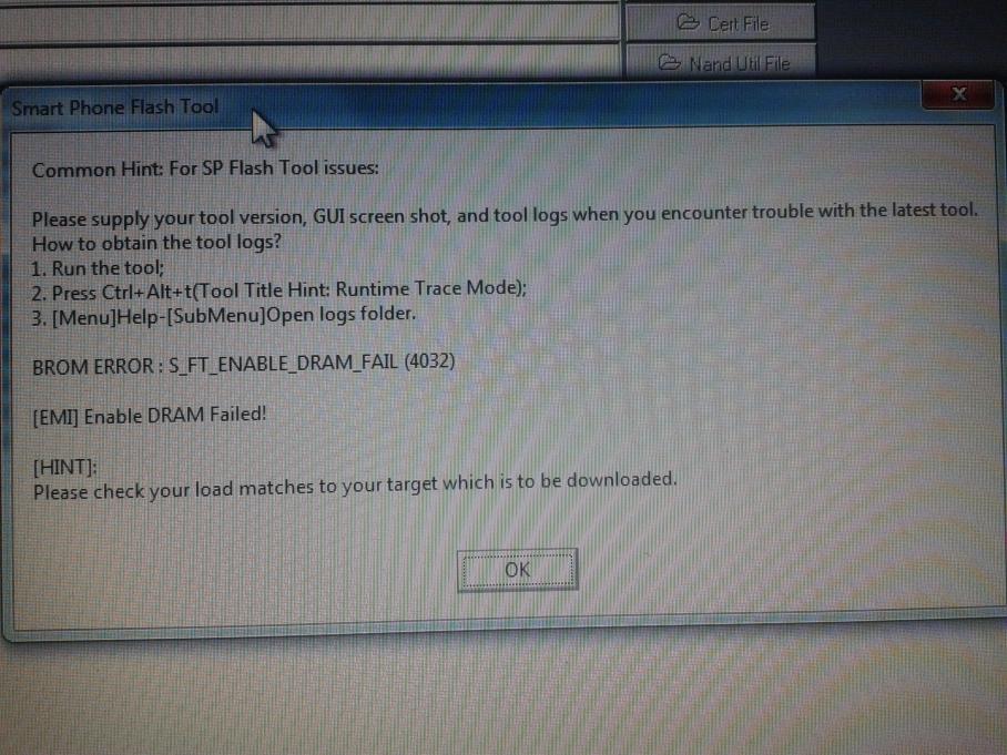

Edito otro post: ahora me lo reconoce carga la barra roja y aparece este mensaje. IMG_20130622_203920.jpg
Este lo hace si lo conecto pulsando el boton power
bueno pero eso ya es buena señal...
Pureba con este FT
http://www.mediafire.com/download/poy2mvkd5ylycn2/AntiBrick_Flash_Tool_v3.1224.0.sn85.zip

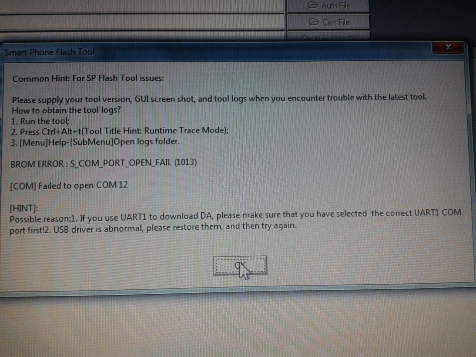

Con los dos me reconoce el movil como usb single port (com12).

Re: *[TUTORIAL]* Root, recovery y roms.Todos los modelos de W8. Actualizado 08/06/201
Tenemos plan D. xD
Cambia el puerto usb... A mi ayer flasheando otro w8 me dio ese error, y en todos los puertos y lo solucióné ejecutando el FT como administrador...

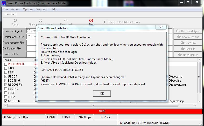

Tras varios intentos y salir el mismo mensaje cambiando de puerto.
Ahora me aparecio otro mensaje distinto.

Mmmm, ese error no lo conozco... estás cargando el archivo scatter de la rom correctamente, no?
Al salirte la barrita roja, ya sabemos que por lo menos los drivers están bien, ya todo es problema de FT o algo que hagas mal, has probado a lo de sacar la betería? o lo de ejecutarlo en modo de compatibilidad con XP?
Busca la versión mas reciente de FT, que yo ahora mismo no puedo buscarla y prueba otra vez...
Saludos!

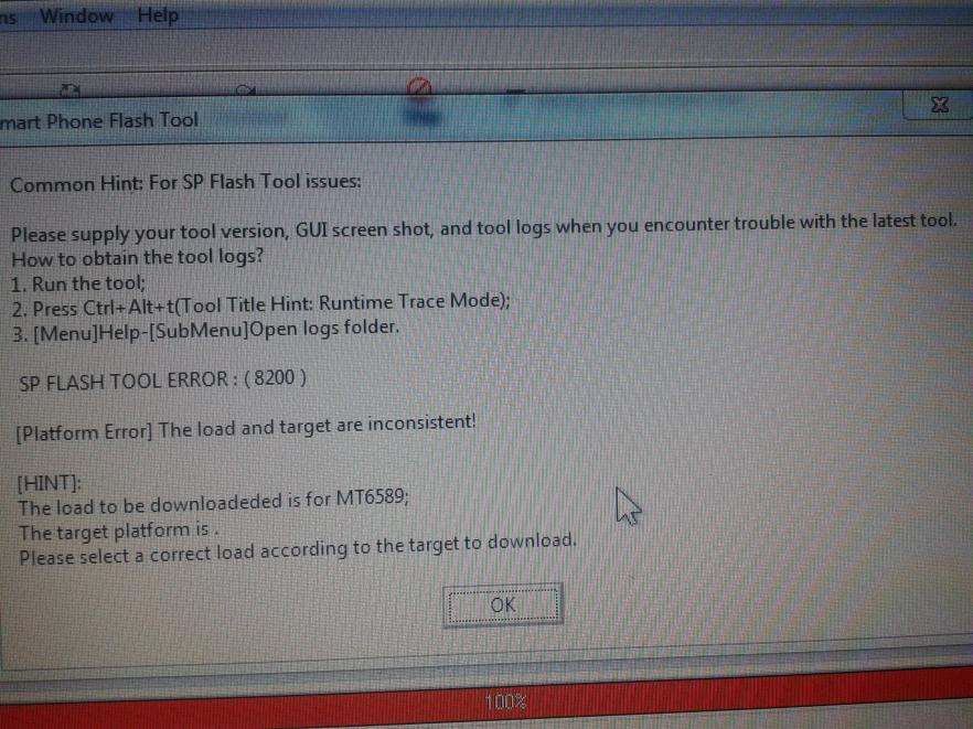

Hola buenas,
Estoy intentando instalar el GM2.6 en mi THL W8+ (creo) y no hay manera. Me he descargado primero el GM para plus y luego el normal para 4 y 8 gb y en ambos me aparece el mismo mensaje.
Que hago mal?
Sencillamente he metido los drivers, selecciono el archivo descargado con el Flashtool y le doy a donwload, conecto el movil, la barra hace el 100% y me salta el mensaje, no puedo seguir...
Alguna idea?
Jo, me siento ignorado...:dizzy:_O:
Lo siento, no había leido tu mensaje, me lo habré saltado sin querer :S
Pues ese error yo tampoco lo conozco... te digo lo que a todos... prueba con otro FT como este por ejemplo http://www.mediafire.com/download/poy2mvkd5ylycn2/AntiBrick_Flash_Tool_v3.1224.0.sn85.zip
Prueba en otro puerto, en otro pc, con otro cable, ejecutando el FT como administtrado y/o en modo de compatibilidad con XP...
Eso sí, asegurate de cual es tu modelo (mirando el número de compilación), porque como instales una rom que no es la tuya... lo lógico es que no encienda.
