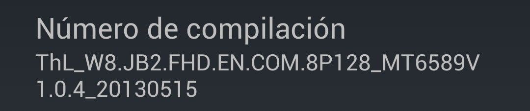

Pues entonces si que no se que decirte... respecto a la rom
Tu modelo es el W8+ de 16GB.
Así que la rom que tienes que bajar es esta...- Modrom para instalar vía recovery
Yo ahora no puedo investigar mucho, que estoy con varias cosas, prueba con otros flashtool, y ejecutando como administrador (yo ayer flashee uno de 4gb y no podía hasta que lo puse en administrador...)
