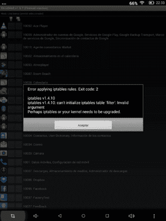

Edito: Acabo de instalar el DroidWall, que también necesita permisos root y me da el siguiente error:
Nada, me dice que tiene que actualizar el binario de Superusuario, selecciono instalar en modo recuperación y me santa que ha ocurrido un error mientras se instalaba... :rage:

Nada ni con el primero ni con el segundo (este ya lo había probado, y es cuándo me aparece el error que adjunté).
