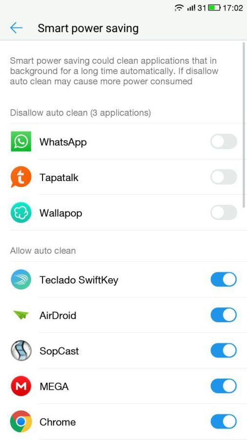

Llevaba un par de dias con el problema que comentas acerca de las notificaciones del WhatsApp. He podido solucionarlo marcando esta casilla
Ahora me llegan las notificaciones de WhatsApp
