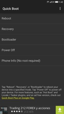

Una vez rooteado el telefono recomiendo encarecidamente la app Quick boot
La descargamos gratis del GooglePlayStore ocupa solo 8mb y no requiere ningun permiso mas que darle superusuario, esta app sirve para Apagar, Reiniciar, Bootloader y Recovery. Aparte de ser muy comoda le ahorrará mucha tralla a los boton power de nuestro movil (y al del vol+ tambien)

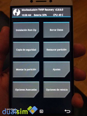

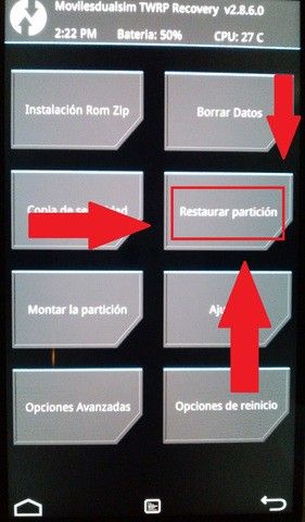

¿Como hacer una copia de seguridad?

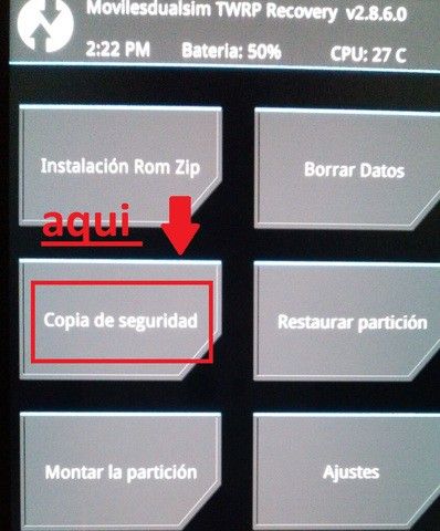

Una vez que tengamos instalado el recovery TWRP lo primero antes de cambiarle ninguna rom, o de rootear o de hacer nada, lo primero de todo es hacerle una copia de seguridad.
Nos vamos a donde dice "Copia de seguridad"

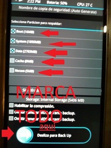

Nos fijamos que esten marcadas todas estas opciones donde están las flechas rojas y, giramos a la derecha y esperamos. Puede tardar tranquilamente 5 minutos.

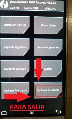

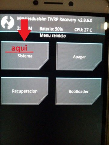

Y cuando acabe volvemos atras al principio del recovery, "Opciones de reinicio" y "Sistema"...Ya esta hecha la copia.
Como ocupa muchisimo espacio y nos puede llenar el almacenamiento, se puede meter al pc, pero ojo, copiar la carpeta TWRP entera al ordenador y una vez en el pc la borramos del almacenamiento interno del movil. Repito, guardar la carpeta twrp entera y no solo la copia, ya que tiene que ser la ruta exacta. Si vamos a rootear desde recovery o a instalar una rom, antes de hacer nada volvemos a meter la copia de seguridad la movil (y la dejamos tambien en el pc)
Si saliera algo mal, solo tendriamos que volver al recovery twrp y ahora nos vamos donde dice "Restaurar particion" entramos seleccionamos nuestra copia y damos a la derecha, esperamos y reiniciamos.

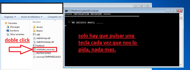

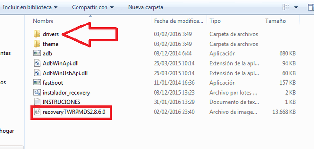

Con este autoinstalador MEGA-Nota: con este metodo NO HACE FALTA SER ROOT- Incluye los drivers, si no te reconoce el movil, prueba a instalarlos.Y por supuesto que hay tener activada la depuracion usb

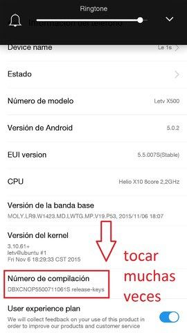

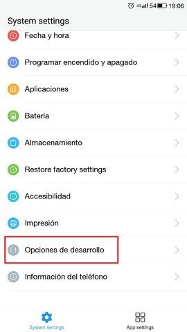

Para activar la depuracion usb, Lo primero nos vamos a Ajustes y abajo del todo vamos a "Informacion del telefono" Alli vemos "numero de compilacion"
pues empezamos a tocar una pila de veces, nos saldra un cuadrito que nos diga las veces que nos falta para desarrollador. Cuando nos salga, nos vamos a atras y ya tendremos "Opciones del desarrollador"

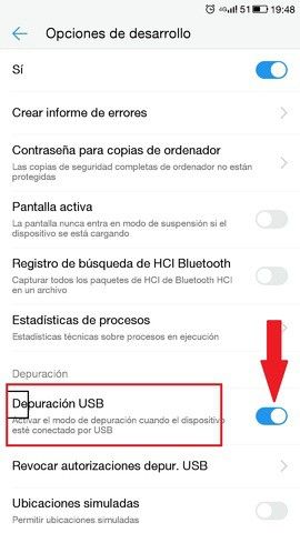

entramos y ahi nos sale la depuracion usb, la activamos.
Una vez hecho esto, conecta el móvil encendido y ejecuta instalador-recovery.bat. Sigue las instrucciones que aparecen en pantalla. Si te dijera que no detecta el movil recuerda probar con los drivers que incluye el archivo (carpeta drivers y pon los del SO que lleve el pc)

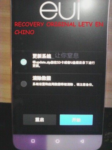

1) Para poner rom oficiales por hacer no hace falta tener el recovery twrp, con el recovery que viene con el movil sirve. Pero aun asi recomiendo encarecidamente cambiarlo ya que es una p*ta mierda...No deja instalar custom roms, no hay para hacer copias de seguridad, y encima viene en chino...
Las Roms originales las descargamos de aqui 乐1S - EUI - 乐迷社区
Una vez descargadas si usamos el recovery que trae el movil las renombramos Update.zip, si tenemos el recovery twrp no hace falta renombrarlas. Y las metemos en el almacenamiento interno del movil
Apagamos el movil y lo encendemos en modo recovery y de ahi saldrá la opcion para instalar buscamos la rom y listo.

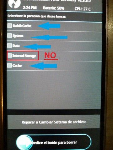

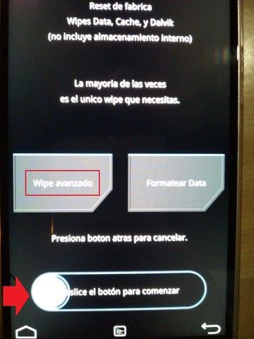

Una comprobado que tenemos la o las ROM nos vamos a "borrar datos"
Giramos la primera vez a la derecha, una vez hecho nos vamos a "Wipe avanzado" marcamos Dalvik cache, system, cache y Data....Lo que NO hay que marcar el almacenamiento interno. Una vez hecho giramos el boton a la derecha y esperamos.

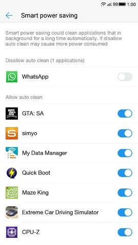

¿No te llegan a tiempo o directamente no te llegan los Whatsapp hasta que lo abres?
++++ Nota: Esto es lo mismo para whatsapp, como para otras app que nos interesen que lleguen las notificaciones al instante

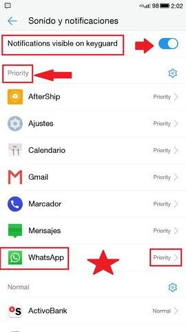

Te vas a Ajustes/Sonido y notificaciones y hay dentro fijate que Whatsapp este en la parte de arriba, en "Priority"

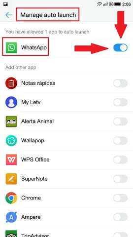

Luego nos vamos a Ajustes/Permisions y autolaunch, nos fijamos que tengamos Whatsapp en autolaunch.
Tambien en ajustes nos vamos a "Batería" despues a "Power Saving Management" y despues a "Smart battery for apps" y desmarcamos whatsapp

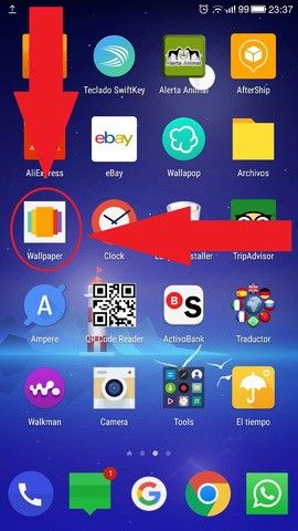

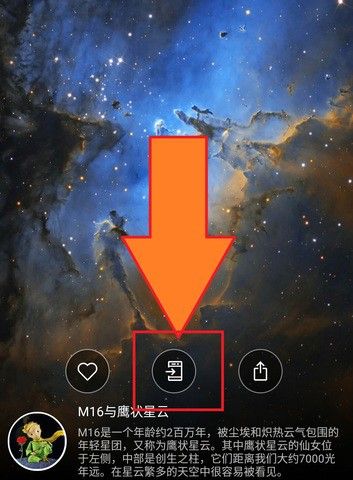

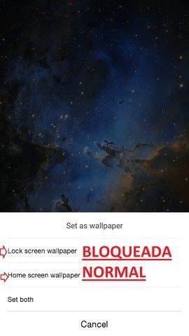

¿Como ponerle un fondo de pantalla normal o bloqueada?
Buscamos una app llamada Wallpaper (necesita conexion) entramos y buscamos el fondo que nos guste, luego damos al boton del medio y seleccionamos para que lo queremos normal o bloqueada....Aqui las imagenes valen mas que mil palabras

No hay mejor o peor. Son una serie de comandos de cmd, como un archivo por lotes en ms2. Que mandan flaxear un archivo con un nombre determinado. O funciona o no funciona. El flashtool es una herramienta que se basa en eso mismo. Por eso en ambos caso hay que tener instalados los driver abd. Conecta el móvil en modo bootloader ( para entrar manualmente apagar el móvil y pulsar volumen - y power) el instalador puedes editarlo y cambiarlo editando el archivo instalador_recovery.bat.
Este es el que uso yo. Hay un archivo instrucciones.txt para saber como funciona y otra carpeta con los driver para instalarlos
