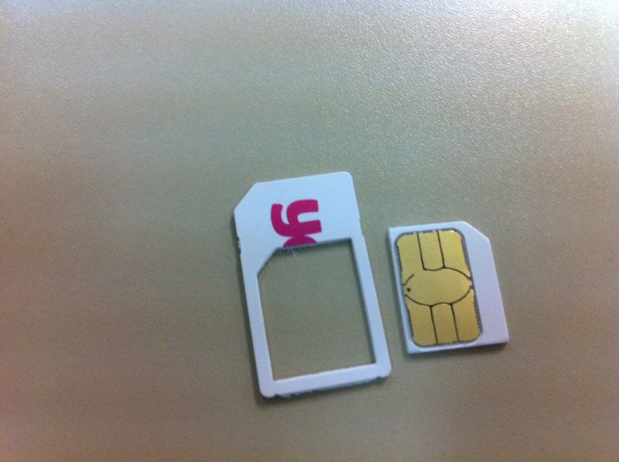

Gracias Funken. Acabao de probar lo que comentas, pero el problema ne debe ser ese. Con la SIM en la ranura 2 (sólo GSM) puedo acceder a las redes móviles y ver la que me corresponde (yoigo 3G). Pero al meter la micro SIM en la ranura 1 (WCDMA y GSM) el teléfono no detecta la tarjeta, lo que no me permite acceder a la opción de búsqueda de redes móviles (aparece desactivado en el menú).
Lo comento por si puede resultar de ayuda. El teléfono, en su ranura 1, tiene 8 conectores que se supone tienen que hacer contacto en la microSIM, pero mi microSIM no tocaría dos de ellos... a ver si se ve más claro en esta imagen:
No es mi microSIM, pero se ve que la parte derecha de la tarjeta no contiene conectores, con lo que las 2 patillitas de la derecha del teléfono no tocan la tarjeta. ¿Es esto así o para este teléfono hay que meter una microSIM con "más parte derecha"?

Mi tarjeta esta adaptada para converirse en microsim, y a mi me funciona estupendamente. Tendras que pedir un duplicado en microsim
Si, pide un duplicado. No tiene mayor misterio, o la microsim esta rota, o el lector del móvil esta roto.

A mi me pasaba parecido, no la reconocia y aplique este tuto y me funciono perfecto, http://www.taringa.net/posts/hazlo-tu-mismo/15638787/Convertir-tu-sim-en-Micro-sim.html ..... por cierto el lado izquierdo queda casi sin nada de borde para que haga buen contacto y revisa poniendo la sim a un lado para ver si la parte superior e inferior hacen el contacto donde es, es decir que no quede corrida.... ahh y prueba la sim en otro celular no vaya a ser que este mala....

En cuanto al slot de micro SIM, he probado con una micro SIM de otro operador y sí la detecta, por lo que puede ser por la SIM de Yoigo.
