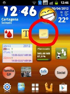

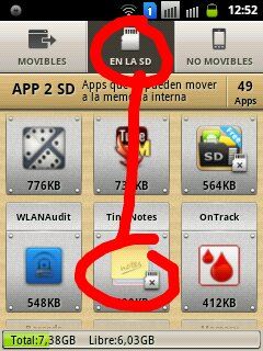

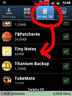

Una de las cosas que me despistó un poco de este teléfono fue el hecho de que no te preguntara donde querías instalar aquellas aplis que permitían su instalación en la sd, sino que te las instalaba directamente sin preguntar, lo que dices aunque es bastante correcto no es del todo cierto, por la sencilla razón de que, en android no todo es dogma, y para muestra un botón, tengo instalado "Tiny Notes"en la sd y mantengo el widget. Un saludo.
Enviado desde mi GT-S6102 usando Tapatalk
Pues me vas a permitir que lo dude, pero si tienes la aplicación que mencionas movida a la SD, que no enlazada con Link2SD, que no es lo mismo, es imposible que te funcione el widget. Es una limitación de Android.
Si lo dices porque en ajustes > aplicaciones > administrar aplicaciones, te sale esa aplicación en el listado cuando vas a la pestaña "En tarj. SD", eso no significa que esté en la SD. En ese listado, salen todas las aplicaciones que se pueden mover a la SD, y las que tienen una marca a la derecha del nombre son las que están movidas a la SD. Las otras som movibles, pero no las has movido, y por eso no están marcadas.
Una imagen vale más que mil palabras. En este caso tres. Un saludo.
