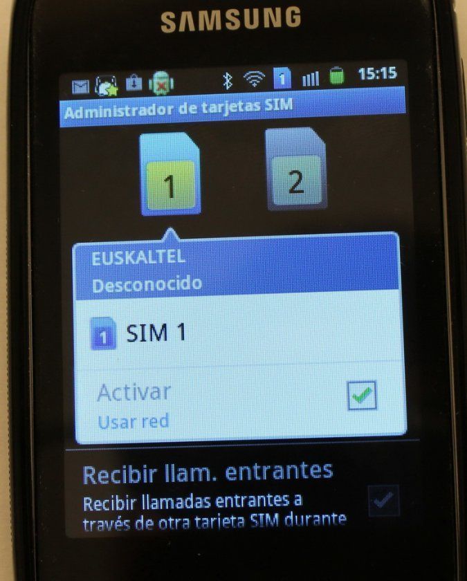

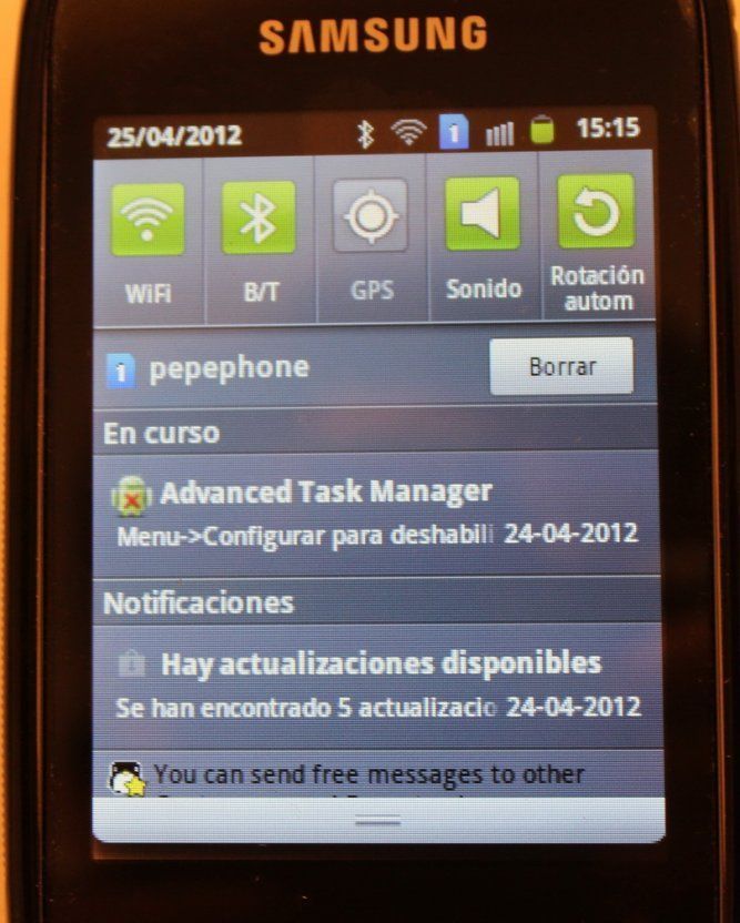

Ante de actualizar me la detectaba como de Euskatel, igual que ahora. Pero para ser mas preciso, en el administrador de tareas me la detecta como Euskatel, pero en el desplegable superior lo detecta como Pepephone. Adjunto fotos, seguro que la explicacion es sencilla, pero los novatos tenemos estas preguntas chorras.
Es un tema puramente visual. Mira mi post anterior, y verás la que creo que es la solución
