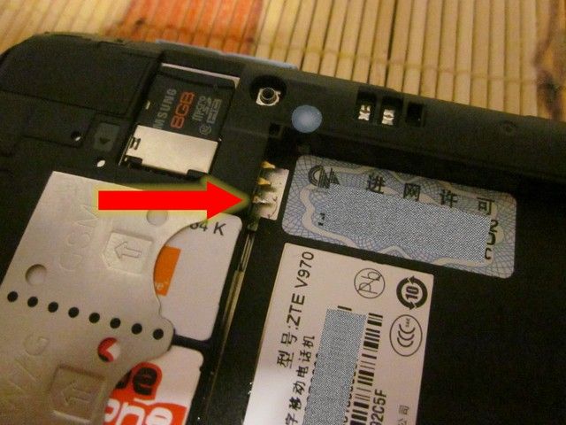

      Me pasaba que se me apagaba el telefono solo de vez en cuando. Con los dias me he percatado que era al darle algun golpecito (dejandolo en la mesa por ejemplo).
      El problema es un mal contacto en las patillas de la conexion de la bateria. Tiene 3 contactos que internamente llevan muelles para que al meter la bateria, haga bien contacto. El problema es que al menos en mi telefono, una de las patillas no hace el efecto muelle, por lo que con un minimo golpe falla el contacto y se apaga el telefono.
      s17.postimg.org_4tpd8ewzz_IMG_0040.

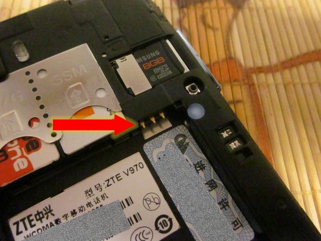

      Esta es la patilla defectuosa.
      s18.postimg.org_z2j32ywux_IMG_0041.
      Cuando se le empuja no vuelve a su sitio.

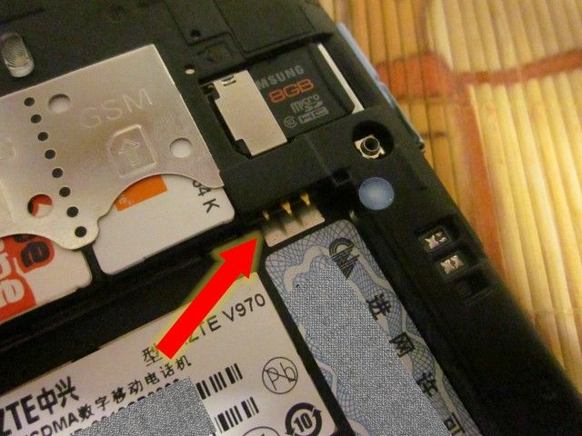

      Para solucionar esto hay dos formas: Abrir el terminal e intentar reparar la patilla y/o sustituirla, o hacer una chapuza para no arriesgarse a abrirlo.Yo he optado por la segunda (al menos por ahora).
      Lo que he pensado es en "alargar" un poco el pin para que llegue bien al contacto de la bateria. Para ello, he estañado la punta.
      s24.postimg.org_vax1y4gg5_IMG_0042.

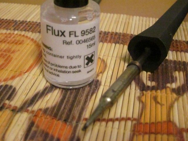

      Un soldador pequeño (15W) para no pasarse calentando. El flux hara que el estaño se esparza mas rapidamente, teniendo que calentar por menos tiempo el pin y evitando posibles recalentones y daños.

      s14.postimg.org_nj51hga1d_IMG_0044.
      Detalle del pin ya estañado. Se aprecia que es un par de mm mas largo. Suficiente para hacer bien contacto.
      He probado a darle unos golpes y por ahora esta resuelto el tema. Era muy molesto darse cuenta que de vez en cuando tenia el movil apagado y con esta solucion se evita tener que abrir el telefono (cosa bastante delicada). Hacer uso de la garantia enviandolo a China tampoco lo contemplo.
