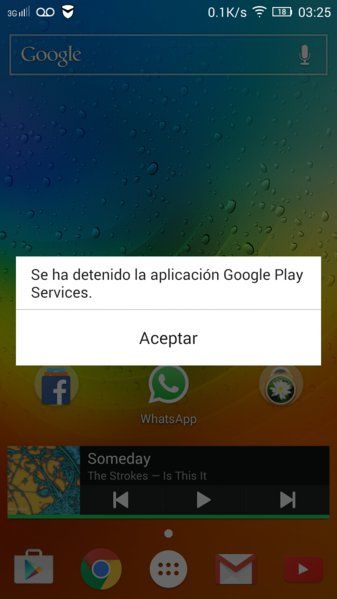

Buenas, esta vez les traigo otro problema mas, ya estoy pensando que estoy cagado por un terodactilo jaja con perdon de la palabra, me ha salido esta notificacion en mi telefono con la rom de fabrica, me canse y le instale la 1508, me paso lo mismo y como veran en la imagen cambie por el nova laucher y sigue... el problema es que me sale cada 5 segundos literalmente por mas que ponga aceptar, por favor si alguien sabe solucionar este problema se lo agradeceria ya que me esta fastidiando mucho.
Me he leido muchos subforos del lenovo a806 para sacarme la mayor cantidad de dudas y tratar de optimizar mi telefono lo mejor posible apenas instale la rom 1508 pero bueno, ahora surgio esto...

no se trata de una instalación bien limpia, porque como dije mas arriba, siempre me paso, independientemente de la ROM que tenga, este problema esta relacionado con el GPS y las aplicaciones (redes sociales) que lo utilizan, ya que cuando lo apago este aviso no sale, siempre y cuando también cierre dichas aplicaciones que lo usan.
asi que en resumen, este problema se origina con el GPS Y EL ACCESO A MI UBICACION de android y google.
espero puedan tener alguna solución, debí haber aclarado todo eso en el primer msj, no lo hice porque no quería que fuera extenso.

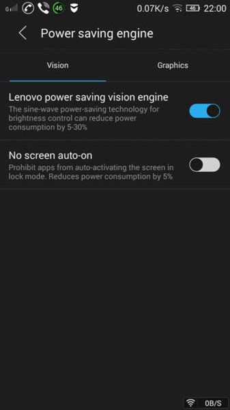

Hi from Greece!! Here is your solution to Play services issue. This issue is Power manager settings related. You have to open Power manager, under power saving engine menu, you need to disable the "No screen auto-on" button. Then close and reopen your phone. Thats all!!! i hope my english is good enough for you to understand.

muchas gracias, probare eso del gestor de energia ya que lo de borrar la cache no me funciono anteriormente
Por fin, alguien parece habernos dado luz con este problema!! La primera impresion ha sido buena. Muchísimas gracias a kandilak.
Por favor podéis indicarme donde esta ese menú para solucionar ese error??
Muchas gracias
