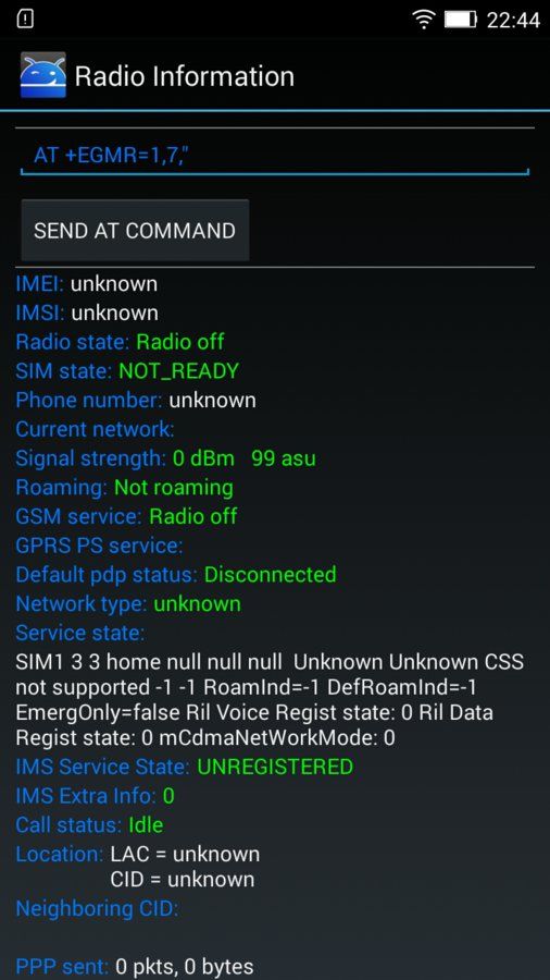

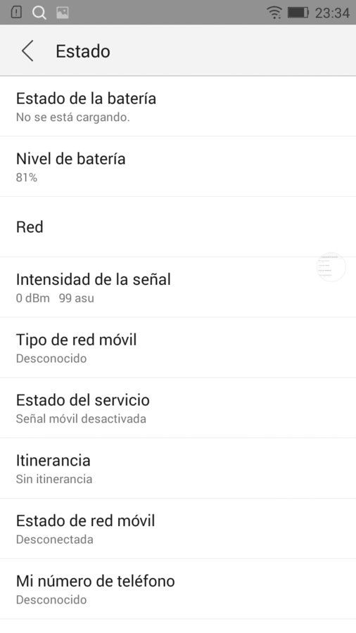

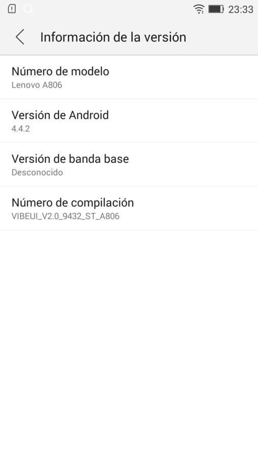

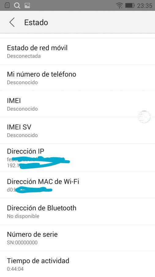

aqui os dejo unas capturas parece que no tengo banda base ,pero al formatear de nuevo deberian de salir y no es asi o algo estoy haciendo mal ya que es la primera vez que pierdo un imei
InkedScreenshot_2017-08-25-23-35-33_LI.jpg Screenshot_2017-08-25-22-45-02.jpeg Screenshot_2017-08-25-23-33-41.jpeg Screenshot_2017-08-25-23-34-50.jpeg
alguna sugerencia? que puedo hacer mas

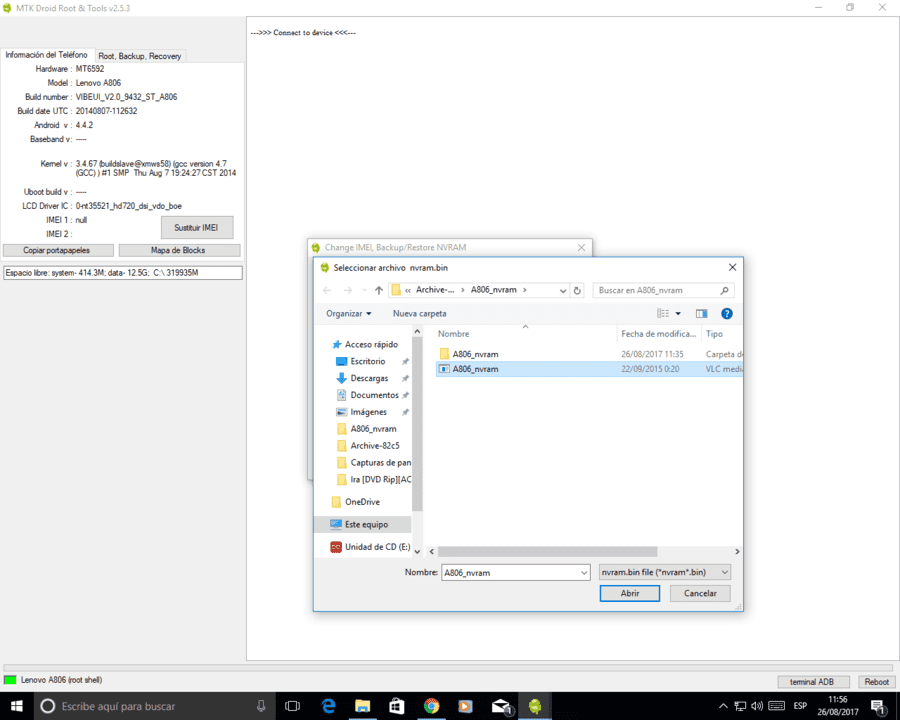

Con mtkdroidtools restituye la nvram, aqui la tienes (seleccionala de la lista) MEGA
Ejecuta el MTKdroidTools.
Habilita la depuración USB en el teléfono y conectalo al PC con el cable.
Haz clic en el botón “root” en la parte inferior de la ventana del programa y dale permisos de root en el teléfono.
Ahora dale clic en el botón “IMEI / NVRAM”, saldra una ventana emergente.
A continuación, haz clic en el botón “Restaurar”. Te pedirá un archivo .bin y un archivo tar, los tienes en la carpeta “BackupNVRAM” de la descarga. Si todo va bien se habran restaurado los datos de IMEI / NVRAM del movil , incluyendo baseband.

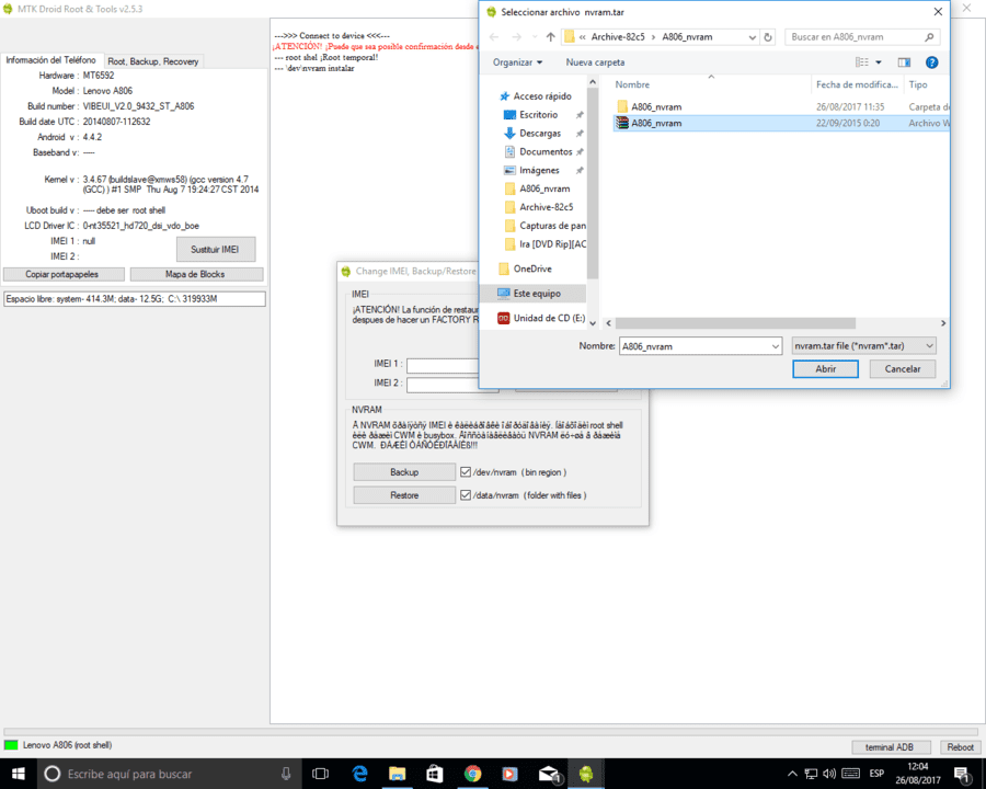

@androidzinho no encuentro el archivo .tar , tengo que renombrar algo?
el imei tengo que escribirlo o la carpeta que me pasaste meterla en la carpeta backup nvram del mtk droid
te dejo unas capturas

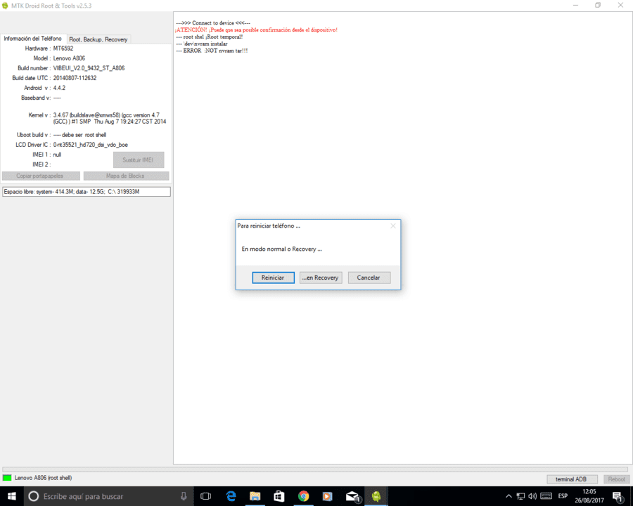

este es el archivo bin y despues de eso me dice instalar nvram y me pide el tar ,si meto archivo comprimido a 806 me da error y si busco en la carpeta solo hay mas carpetas vacias
paso1 archivo bin
paso 2 me pide el .tar
paso 3 ,si le doy al archivo comprimido del paso 2 me da este error
paso1 archivo bin
Hazlo por ADB :
" taskkill /f /im adb.exe
adb.exe push nvram_write.img /data/local/tmp/nvram.img
adb.exe shell su -c "dd if=/data/local/tmp/nvram.img of=/dev/nvram bs=5242880c count=1"
adb reboot

@piturki , joer, que espesito estoy... Prueba primero a sobreescribirla con root explorer y no olvides de dejar los permisos tal cual estan ahora
